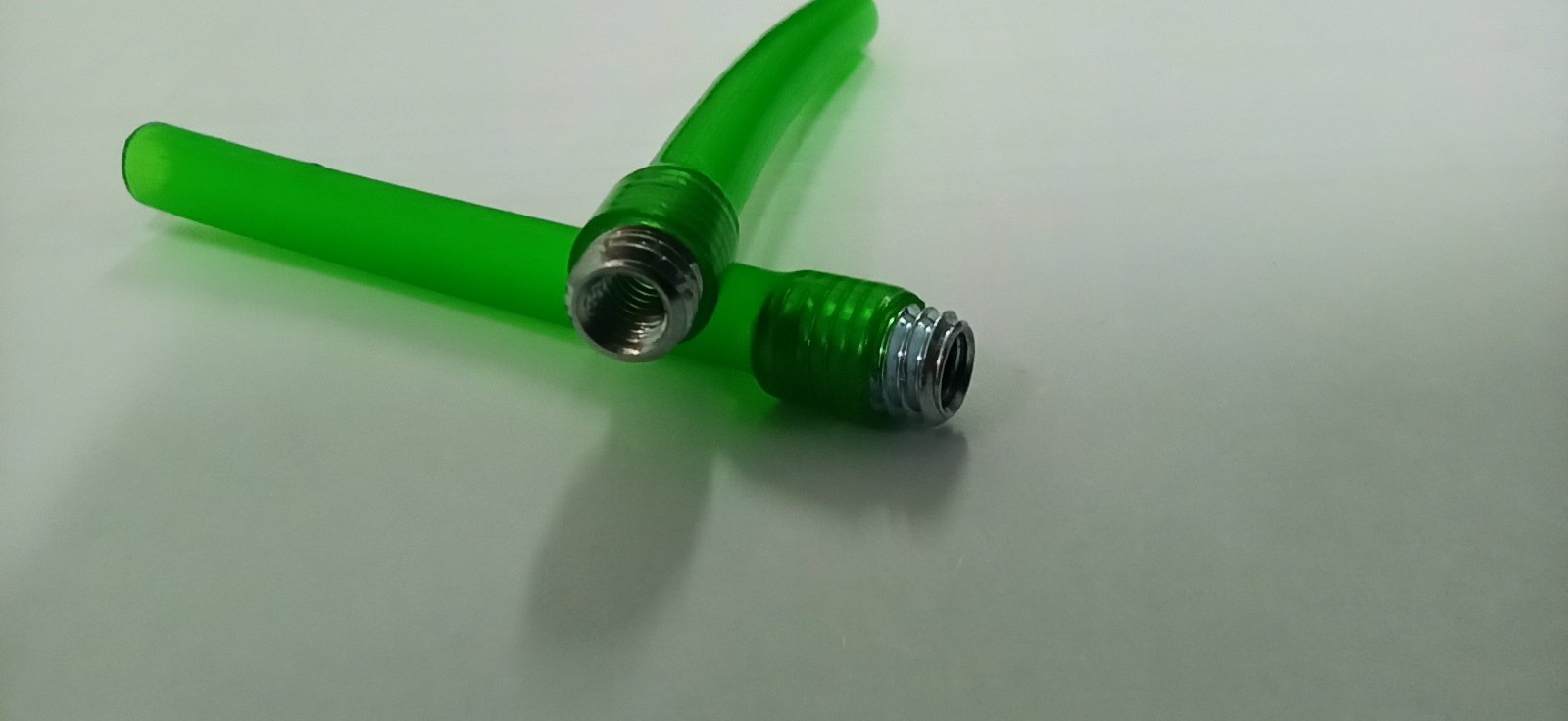

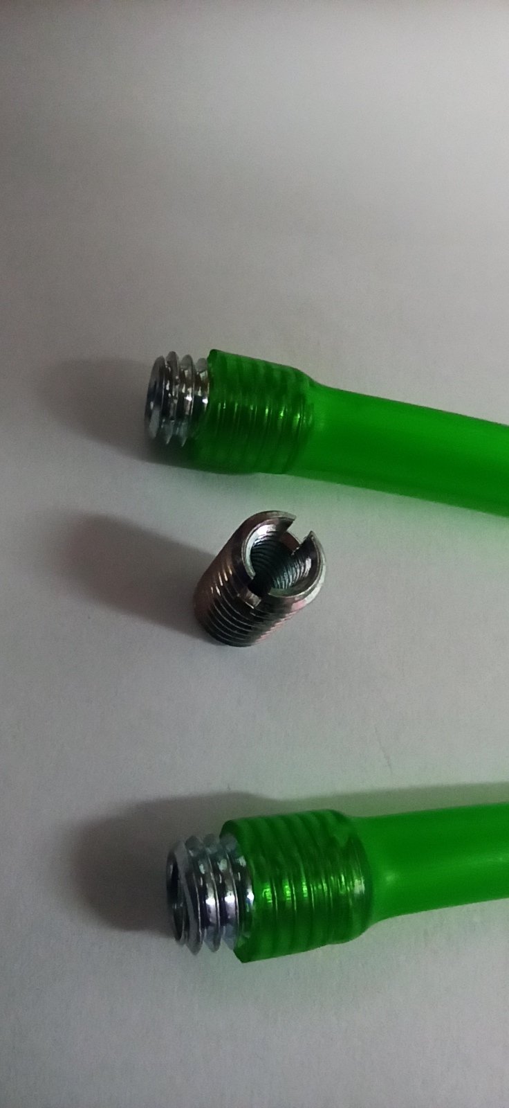

  1. Wężyk wszedł bardzo, bardzo ciasno. Jest szczelne i gwint pasuje. Już testowałem. Dzięki za info co to jest za tulejka. Pewnie się kiedyś przyda. Pozdrawiam
  2. Udało się. Znalazłem w pracy takie malutkie redukcje gwintu. Nie wiem do czego to. Ale myślę że spełni swoja role bezproblemowo. Gwint jednak nie jest M6. Jest większy, myślę ze to M8.
