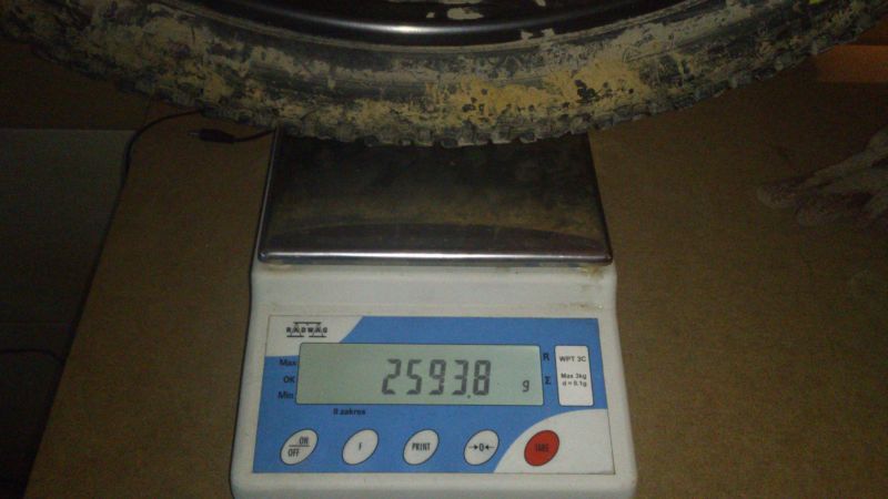

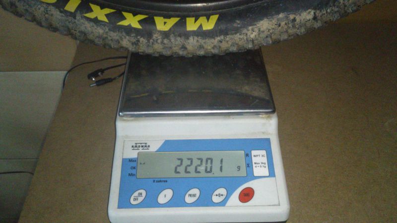

    Do skwarka2: rower w całości z torebką podsiodłową - 14,6 kg, torebka z awartością - 300g znaczy się rower 14,3kg. Jeżeli chce się zrzucić z kół to trzeba znać ich masę, żeby mieć do czego porównać ew. podmiankę stąd też zważyłem kompletne kółka. Do Herodota: Dzięki bardzo ciekawy i pouczający tekst. Do mltb: Wrażenia mam podobne, ale po prostu pomimo tego, że to mój czwarty pojazd nigdy nie miałem opon gubszych niż 2,1, dodatkowo pierwsze 3 były sztywniakami na 26, a ten jest fullem na 29 więc po kolei muszę wszystko przetrawić. Tak więc z potrzebnych rzeczy mam już przynajmniej grubość (i prawdopodobnie markę opony).
  6. frozio1
    [rower]Kona Hei Hei 29
    No i nie dla mnie, regularnie golę tylko pałę, co do kapcia więc jestem już przekonany. Maratony nie są takie złe bo można je traktować jako dobrą zaprawę jeśli nie są same w sobie celem. A ich niewątpliwą zaletą jest regularność. Cyklokarpaty są śr. co dwa tygodnie, wypada więc przynajmniej 2 - 3x w tyg. pojechać, żeby przebyć trasę i zostać chociażby sklasyfikowanym a w jakim czasie - to już inna kwestia. Oprócz golenia i odchudzania stosują jeszcze maści rozgrzewające, które nieźle capią niekiedy i uciskowe podkolanówki A wracając do tematu dokonałem dziś rozpoznania przeciwnika i przyniósłszy z pracy wagę zważyłem komlpetne kółka z tarczami a tylne z kasetą i oto wyniki.
