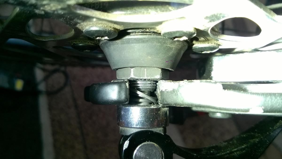

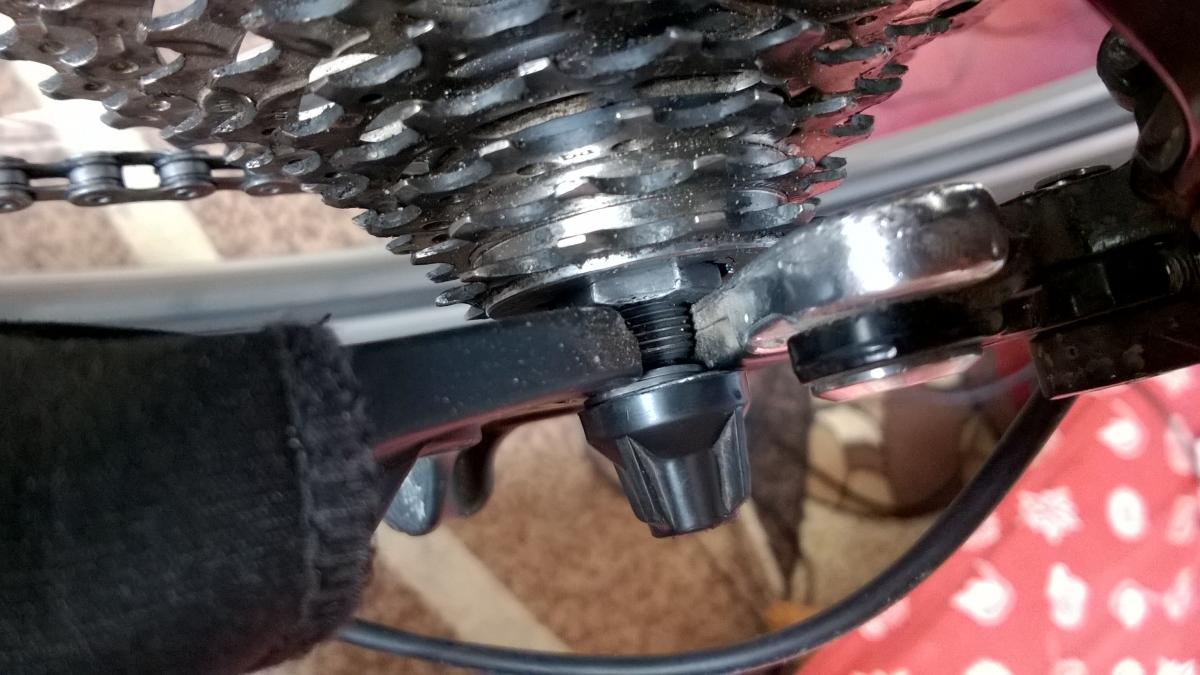

  4. Jakoś to ustawiłem, ale wedle mnie wygląda dziwnie, spójrz proszę na zdjęcia. Może tak być?

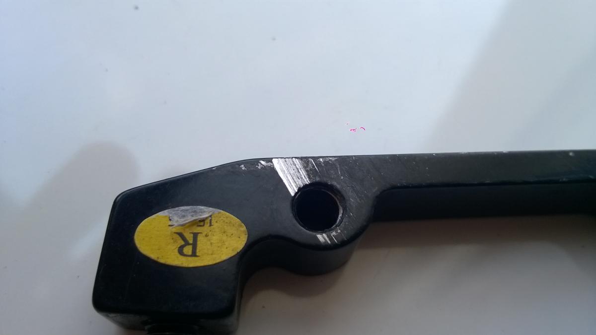

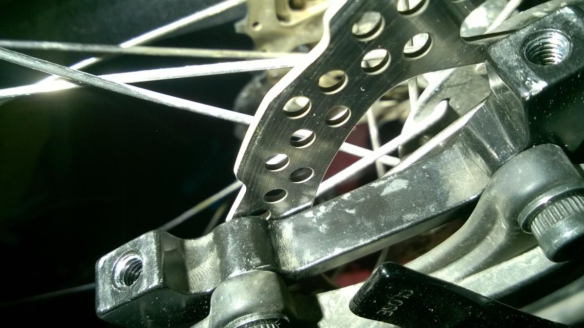

  5. Podkładki są dwie - identyczne. Może wyciągnąć jedną? Piasta to sram mth-306. Tłoczki rozpychałem i też nie pomaga. Może skrzywiłem ramę? Wydaje mi się to mało prawdopodobne, bo lekka nie jest - prawie 2,2 kg. Wcześniej było wszystko dobrze, dopiero jak odkręciłem i ponowne przykręciłem adapter to zacisk przestał się mieścić (miało to miejsce wczoraj w trasie).

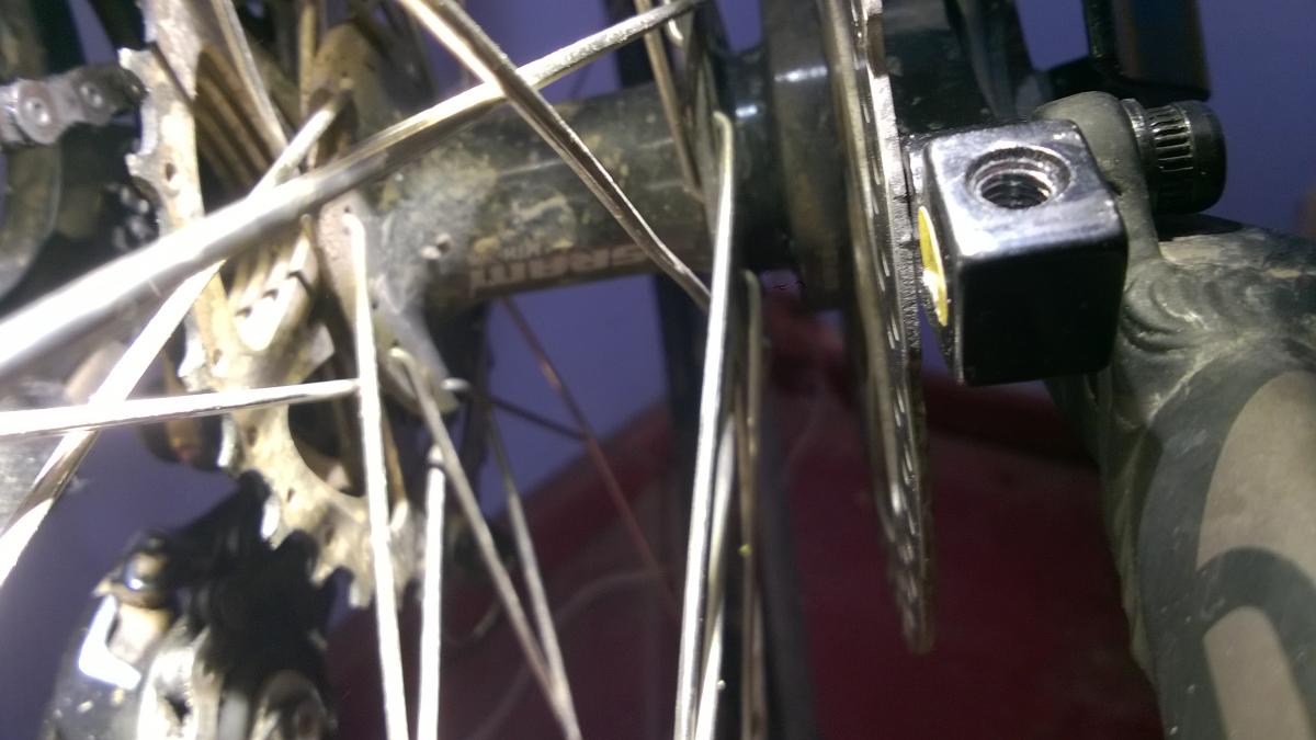

  6. Piszę post pod postem, bo nie widzę opcyj edycji (za mała liczba postów?). Dziś ustawiłem piastę i tarczą już nie ociera, ale odległość między tarczą a adapterem jest niewielka co uniemożliwia przykręcenie zacisku. Co może być przyczyną? Nic nie przychodzi mi do głowy. Dodam, że to na pewno nie wina tarczy, bo zamieniłem ją z tą z drugiego koła i dalej to samo.
  7. Nigdzie nie widzę możliwości edytowania. Tarcza ociera o zacisk co widać na załączonych zdjęciach, jutro zabieram się za rozkręcanie piasty i zobaczymy.
  8. Cześć! Może zacznę od początku. Mianowicie jakiś czas temu skrzywiłem tarczę w tylnym kole (nie wiem jak, po prostu po pewnym czasie zauważyłem, że jest krzywa). Jeździłem tak jakiś czas, ale dziś nadszedł dzień by ją wymienić. gdy to robiłem zauważyłem, że to wcale nie ona była odpowiedzialna za irytujący dźwięk. Tarcza ocierała o adapter. Odkręciłem adapter, przykręciłem jeszcze raz i już nawet nie mogę przykręcić zacisku, bo trze o klocek. Dodam, że jakiś czas temu czyściłem piastę, może coś źle złożyłem? Z góry dziękuje za pomoc.
