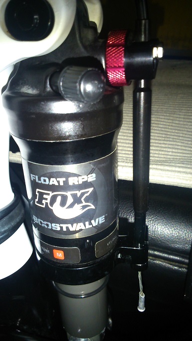

    [FOX Float RP2] problem z blokadą
    Witam, Przepraszam za zwłokę w odpowiedzi na pytania. Nie ustawiłem powiadomień o odpowiedziach w temacie. Dopiero na weekend zrobiłem pierwszy testdrive. Amor napompowany wg zaleceń i blokada nie trzyma. Wiem, że to PP a nie sztywna blokada ale po załączeniu manetki amortyzator pracuje bez jakichkolwiek zmian. Kolo1, jak masz pomysł na rozwiązanie tego problemu to zamieniam się w słuch . Jak Twója rada okaże się pomocna wyślę Ci dwa regionalne browary. Rower to Trek Fuel
    Nie obejdzie się chyba bez zapodania jakiegoś linka do video. Postaram się coś jutro wrzucić.
    Minimalnie syczy ale miałem tak w RP2 i DT Swiss XRCarbon i było OK. Czwórka z przodu mnie przeraża;) Wolał bym iśc w stronę zakupu DT XR takiego jak miałem w Mojo SL. Czy może ktoś podesłąc link z kartą katalogową tego dampera Boost valve. Jest pełno manuali do RP2 ale nie mogę dokopać się do RP2 po tunningu.
  9. Witam, Kupiłem rower z damperem FOX Float RP2 Boostvalve. Velocity Tune "L", Rebound Tune "M" Boost Valve Tune 350. Do dampera posiadam manetkę do blokady. Problem polega na tym, iż po załączeniu blokady kompletnie nie widzę różnicy w pracy dampera. Regulacja od rebound działa bez zarzutu ale sama manetka, pomimo przełączenia nie wpływa w żaden sposób na pracę zawieszenia. Wiem, że to Propedal a nie blokada ale mając podobny damper( RP2 bez tunningu i bez manetki) przestawiając położenie dźwigni Propedal widoczne były zmiany w pracy dampera. Próbowałem włączyć blokadę i docisnąć kilkukrotnie zawias po czym zwalniałem manetkę i naciskałem na zawieszenie .Czynność tę powtarzałem kilkukrotnie. Nic nie pomaga. Jaka może być tego przyczyna?
