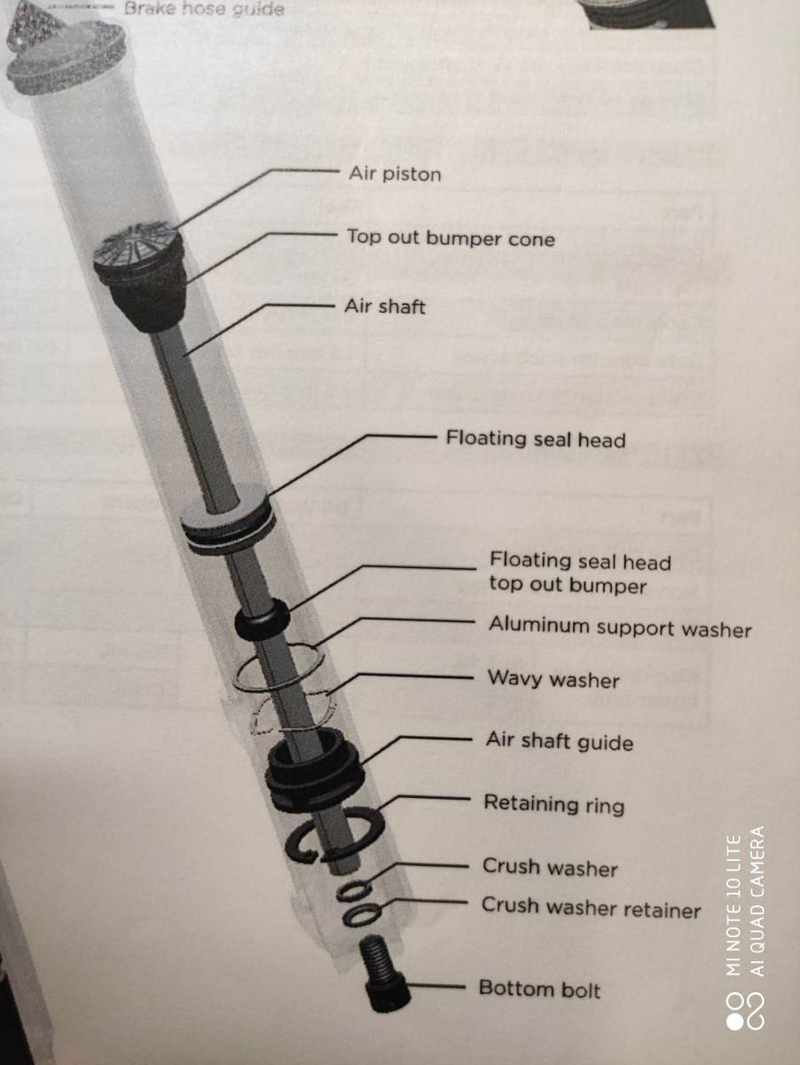

  2. Witam. Podczas przeglądu amorka, pękła mi część oznaczona jako "wavy washer". Jaką rolę pełni ta część i druga "aluminium suport washer"? Złożyłem bez tej części i się zastanawiam, czy będzie wszystko ok. "Aluminium suport washer zostawiłem"? Mam jeszcze pytanie odnośnie smarowania komory powietrznej. Stosuję smar fabryczny PM600 z tego co pamiętam ale on jest bardzo lepki i zastanawiam się czy nie za bardzo. Co możecie polecić bardziej ślizkiego?
