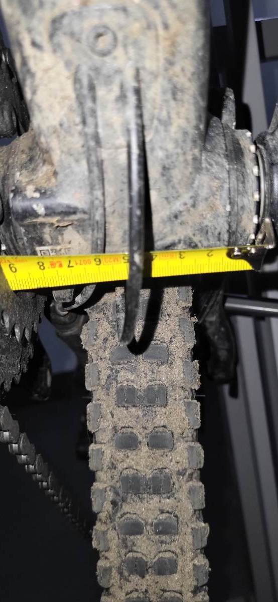

Przyszedł nowy suport (Token BB841T - 46) pasujący do korby i klucz do niego. Wykręciłem suport, ale został w mufie adapter (jeśli dobrze to nazywam). Nowy suport jest razem z tym adapterem. Co teraz mam zrobić? Wybić ten stary adapter z mufy, jeśli tak to czym? Wykręciłem suport, ale został w mufie adapter (jeśli dobrze to nazywam): Nowy suport jest razem z tym adapterem: (ps. w mufie było trochę piachu, czy to mogła być przyczyna skrzypienia przy pedałowaniu?) -

@marcin_ostrów Wydaje mi się, że korby nie wymieniałem a na specyfikacji mojego roweru jest opisana jako Race Face Aeffect crank, 2X11, 170/175mm arms, PF30. Mufa wydaje się że ma 73 ale średnicę nie wiem jak zmierzyć lepiej niż tak jak na wcześniejszym zdjęciu, wydaje się że jest 46x73. "Ale jak wewnętrzna średnica jest inna to chyba odpowiedź jest prosta . ". Napisz mi to wprost jak możesz, na mój rozum nie pasuje, ale nie chcę się opierać na domysłach, kompletnie nie znam się na tych sprawach, a chcę być pewny przed decyzją o zwrocie suportu. Czyli jakiego suportu szukać dla siebie? Wkręcany, press fit, 24mm, 46x73? Możesz coś polecić? -

	Cześć, pojawiło się w moim rowerze, z ramą oznaczoną jako PF30 BB, skrzypienie przy pedałowaniu. Postanowiłem, że kupię suport, klucze i wymienię go samodzielnie (pierwszy raz). Nie wiedziałem jaki suport posiadam i nie byłem pewien jaki suport przyjmie moja rama. Ostatecznie serwisant znając model roweru podpowiedział, że mogę kupić suport TOKEN Ninja BB30 PF30 - TF4630. Kupiłem do niego klucz TOKEN TF4630-3SPA. Dziś odebrałem paczkę i zabrałem się za montowanie. Ściągnąłem korbę i okazało się, że stary suport to też Token, też wkręcany ale ma zewnętrzne miski i ma oznaczenie 24mm “for 24mm spindle”. Nowy suport Token ma oznaczenie 30mm “for 30mm spindle”. Tu pierwsze pytanie: czy to oznacza, że kupiłem suport w złym rozmiarze? Zakładając, że ten wymiar dotyczy tylko średnicy otworu suportu i mam dobry suport to pytanie drugie: jakim kluczem mogę ściągnąć ten suport (24mm) Kolejną rzeczą jaką zauważyłem po ściągnięciu jest to, że pierścień z napisem "TOKEN for 24mm spindle" lekko się rusza. Przez chwilę pomyślałem, że to może być przyczyną skrzypienia, ale wydaje się, że ten element nie jest jakoś specjalnie ważny, jego zadaniem jest osłona łożyska? Poniżej wymiary starego suportu:
