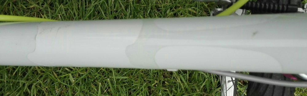

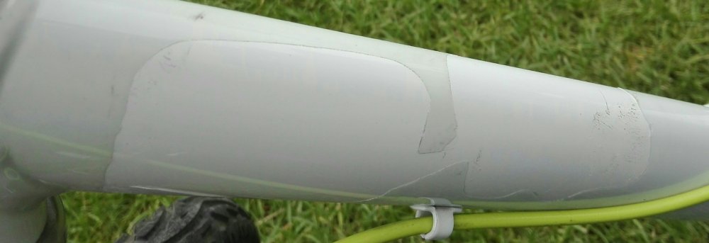

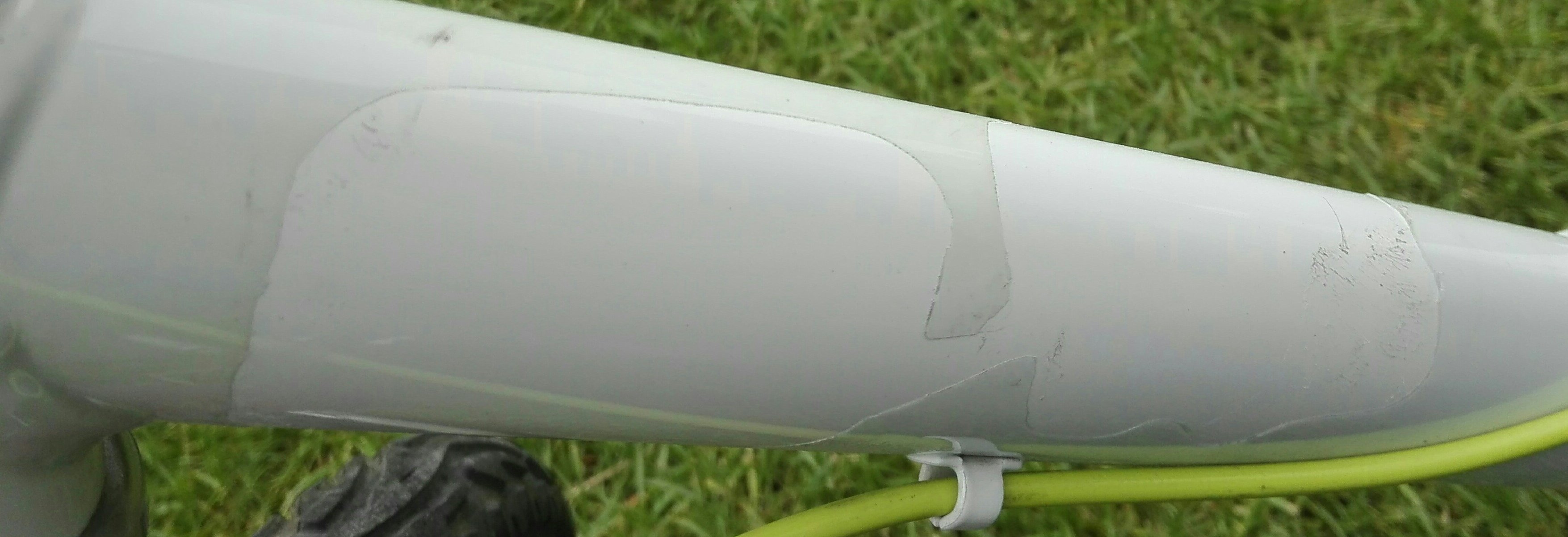

  2. Obawiam się o dostępność części zamiennych do tych niemieckich rowerów, najtańszy jaki znalazłem to górne granice budżetu, a "przymierzyć" można tylko w jednej firmie w PL w Krakowie -
  3. Dzięki, Na chwilę obecną wzrostem ledwo łapie się na ramę 13"-14", ale chciałbym aby rower posłużył możliwie długo. Dlatego zależy mi na możliwie dużych kołach (27,5") - ich w przeciwieństwie do wysokości siodełka nie zmienimy Podejrzewam ze wzrost docelowy osiągnie za 2-4 lata i to będzie w okolicy 165 cm i wtedy pewnie większa ilość przełożeń będzie przydatna bo i trasy będą trudniejsze.
  4. Ciekawa propozycja - mniej zębatek z przodu i brak amortyzatora (z tego co widzę obecnie rzadkość) to spora oszczędność wagi. Opony mają średniej wielkości profil, więc pewnie nieco zrekompensują brak amortyzacji a nie ważą tak dużo jak "balony"
  5. Cześć, poszukuję roweru dla dziecka, z małą rama i widokiem na użytkowanie gdy podrośnie. Większość tego typu modeli jest dość ciężka - Aim, Matts czy Rockhopper. Czy są jakieś inne marki, którym można zaufać? Pytanie dodatkowe: Czy występują duże różnice w narzędziach do obsługi (korby, wolnobiegi, suport itp) wskazanych modeli? Mam już Cube oraz Romet i spory inwentarz narzędzi do konserwacji, więc kolejny typ nie jest mile widziany/wożony podczas wycieczek Dzięki!
  6. Planuję raczej szpachlę -> naklejki -> bezbarwny - kilka warstw przeplatanych szlifowaniem papierem na mokro (dla zabezpieczenia i wyrównania naklejek) a na koniec a`la lifepaint. Jedyna okazja skoro rama będzie rozebrana
  7. Tak podejrzewałem, aczkolwiek zaskoczeniem jest to że naklejki były przyklejone pod lakierem w tej klasie roweru. Malowanie to trochę ponad budżet tego upgrade, więc pewnie zrobię miejscowe stickerbomb + lakier z polerowaniem co kilka warstw i bez ostrych krawędzi odciętych taśma malarską.
