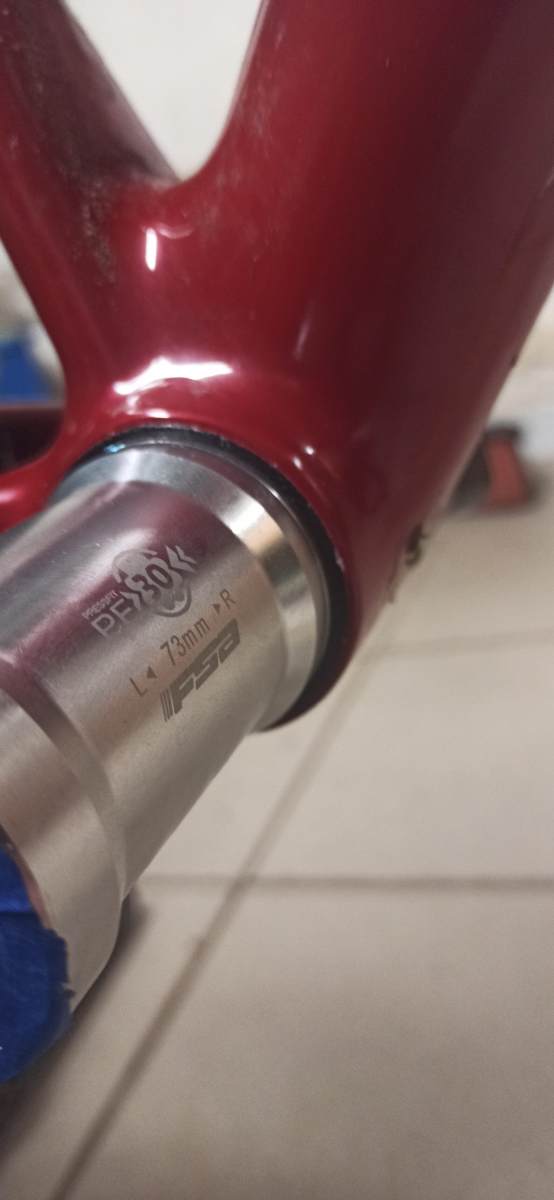

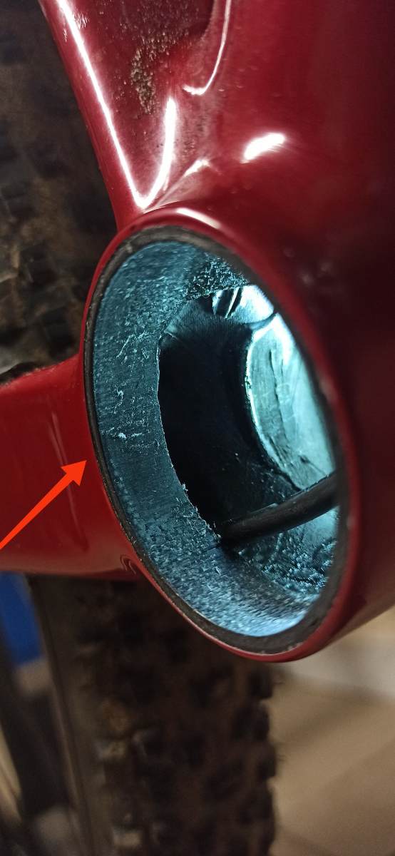

  13. Cześć, muszę wymienić w swoim rowerze suport PF30 czyli 46 mm na nowy . obecnie jest Token TF4624 https://sklep.token-polska.pl/suport-tf4624-p-66.html . Suport moim zdaniem średni , średnio uszczelniony , a połączenie osi korby z łożyskiem beż żadnego adaptera tak jak to robi shimano też średnie jest . Z tego co patrzyłem to shimano nie robi takich suportów , zostają suporty Token ,Praxis ,wheelsmfg, Hope ... Teraz do rzeczy na jaki suport skręcany zmienić obecny w którym szybko padły łożyska (błoto ,woda). Na zdjęciach wszystkie suporty PF30 są podobnie budowane, oś korby opiera się bezpośrednio no łożyskach , a uszczelnienie też raczej średnie. Pomożecie ?
