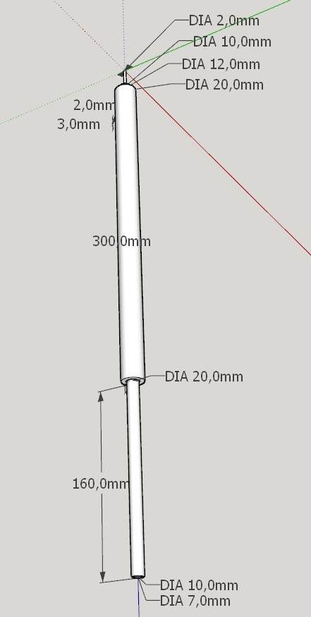

	Czołem, szukam zamiennika tłumika z tematu FUN056-00. Oryginalnie siedział on w Bomberze 44RLO 120-140mm 26' z 2008 roku. Niestety oficjalny dystrybutor w Polsce sprzętów Suntoura nie wysłał mi wymiaru podejrzanego zamiennika po pełnej kompresji i nie mam pewności że FUN071-00 zmieści się w moim amortyzatorze. Może ktoś z użytkowników ma/miał amortyzator wyposażony w tłumiki FUN071-00 lub FUN076-40 i jest w stanie zmierzyć jego długość po pełnej kompresji. Ewentualnie powiedzieć czy dolna tyczka chowa się całkowicie w grubszej części tłumika? Tłumik który dokonał żywota FUN056-00 miał 48,5cm długości całkowitej, tyczka miała 16 cm, część górna 30cm, reszta to mocowanie korka. Wymiary widoczne w załączniku. Może ktoś z was eksperymentował z tym lub podobnymi w budowie amortyzatorami Marzochi lub Suntour i poradzi jaki tłumik zastosować?
