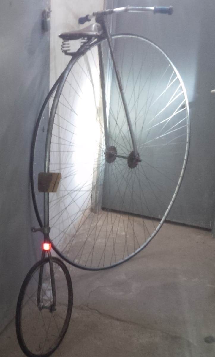

Phi, robiłem ambitniejsze i działające. W trudnych warnkach. Ten schrzaniłem. I usiłuję wymyślić jak uratować robotę. A nie daję rady sam, ni z yutubą. Dlatego rozpuszczam wici. Kombinuję: usztywnienie wzdłużne obręczy to pikuś, wystarczyło by do felgi przyspawać płytkę, taką utną podkładkę. Ale ja tylko spawam MMA, a tu trzeba by b.delikatnie, albo wręcz lutować i ta podkładka musiała by być w jednym kawałku, czyli wycięta z takiego monstrualnego arkusza, którego reszta by się zmarnowała. Więc tego nie zrobię. Ale problem jest z usztywnieniem poprzecznym. Zapobieganiem ósemkowaniu. Więc dwie równoległe blaszki nic nie dadzą. Te blaszki muszą być zbieżne, tworząc na przekroju trójkąt. Ale wtedy nie ma dostępu do nypli, czyli klops. Może to nie musi być z metalu? Ale jak to ugruźć - nie wiem. Na razie wykluczam zamówienie gotowca. Choć bicykl nie ma typowej awarii współczesnych rowerów, tj. przebić dętek, snejków itp (opona bez dętki, z grubej rury), to zamiast tego łatwiej o pogięcie obręczy. Przynajmniej tej mojej, chudej. Za to chyba wymyśliłem jak zapobiegać wpadnięciu w szprychy. Trzeba dać utną tarczę ochronną, z obu stron, taką jak w polo. Może ona usztywni też i felgę? Bez sensu, musiała by być z blachy, za ciężka, osłony w polobajkach są lekkie. I będzie można jeżdzić tylko przy bezwietrznej pogodzie i nie będzie świstu szprych przy większych prędkościach (magia, czary, mary, a nikt o nim nie pisał w starych opisach) a to poważny minus :--) Sorry za grafomanię, ale może kogoś sprowokuję.
@ itr: afaik WTR kupują, a nie robią. jak 99,99999% z Was. (w PL na stałe gości "kup w Chinach, sprzedaj frajerom", a ja dopiero uczę się mandarin ;--) i nie jem pałeczkami) @rambol: Wiesz, choć średnio mi zależy, by we mnie wierzono, to jednak ostatnio czuję się samotnie, a i wstydzic się nie ma czego, więc co mi tam, chcesz to masz. Jak wszystkie rowery w mojej piwnicznej izbie, ten też został częściowo skanibalizowany, tj. korby chodziły przez chwilę w poziomce, ale teraz też "walaja się na półce", bo rower, nawet taki tyci, bez korb jest mniejszą zawalidrogą. Za wąska ta felga. Ale to 17kg.
(Tytuł parafrazuje suchar o kijaszku, który łatwiej ocienkować, niż go pogrubasić, bo problem jest niestandardowy, wyszukiwanie po tagach, nie zadziała) Zrobiłem bicykl, czyli pennyfarthing. Przednia obręcz, czyli felga ma fi 55". Walcując ją, użyłem rurkę stalową 2/3". Wyszedł śliczny, leciutki, ale felga okazała się za cienka. Po kolejnej wywrotce koło poszło w taką ósemkę, że tym razem już się nie da naprostować. Trzeba było od razu zrobić sztywniejszą obręcz. Ale zdejmować tę obręcz, walcować nową, utrafiając w długość szprych, to mordęga. Więc rower kolejny rok stoi w graciarni i się kurzy. Pytanie: czy ktoś z Was ma praktyczne doświadczenie z pogrubianiem obręczy (jakichkolwiek, rowerowych, wózków dziecięcych lub inwalidzkich, taczek..). Zamiast przekroju jak litera C, chciał bym zrobić <C albo wręcz <=C, czyli stożkową. Najlepiej na bazie obecnej felgi, bo użył bym już gotowych szprych i gumę. Szukam drogi na skróty.

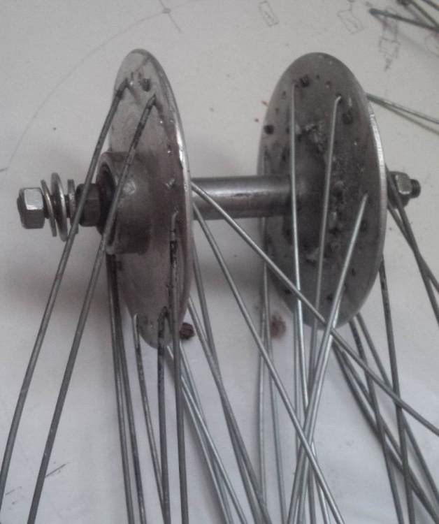

twoje 5ooo npl vs moje 1 npl za blaszkę 2mm na złomie, plus wycięcie dużych "podkładek", o rozmiarach z kalkulatora przeplotów/szprych (sapim?), nawiercenie 28 dziurek fi2,3mm. przyklejenie, lub przykręcenie, lub przyspawanie do piasty. godzina-dwie roboty. zaplatanie i centrowanie zajmie dużo więcej czasu. a na "podkladkach" możesz se wygrawerować np. rolls-royce. bo ta złotówka. -

A dlaczego nie? Wszystko jest możliwe, tylko czy Cię stać (praca, waga, wygląd, cena)? Sądząc po opisie, najbardziej Cię zaboli waga, bo po to robi się piasty i obręcze na mało szprych, żeby było lżej. Ale do piasty wielodziurkowej wolisz dać tyle szprych ile jej sie należy. Tu przykład, na alu piaście 16H (od ruskiego roweru dziecięcego!) założyłem obręcze 36H i grałem tym w hart court bike polo, czyli zderzałem się, koziołkowałem, waliłem młotkiem itd, nie ma lekko. I jak to w bikepolo, obręcze uległy zniszczeniu, nieodwracalnemu zósemkowaniu, a piasta nie, więc założyłem inne koło, które tam jest do teraz. Zgiętą obręcz zdjąłem i teraz piasta "się wala" na półce. Ale widać, że zastosowałem tu moje "kanoniczne rozwiązanie", duże blaszki z aluminium. Przykleiłem je epoksydem, a dla pewności jeszcze obspawałem MMA. Same alublaszki są leciutkie, stalowe szprychy (zamiast 16 b.krótkich było 36 długich) ważyły więcej. -

iii, tak bez zdjęcia?... ;-) A dlaczego nie moje "kanoniczne rozwiązanie"? Jak już wiedział, że się da, nie musiał się męczyć, ani użyć brzydkiego odpadu, jak ja, tylko w ciemno mógł zrobić ładnie, bo się materiał i praca nie zmarnują. A propos, mojej prowizorki używam do dzis, ostatnio codziennie. Do dziś nie zamontowałem mojej dynamopiasty, leży na półce, nie chciało mi się na zasadzie "nie naprawiaj jak działa", no i nie mogłem znaleźć wtyczki do piasty, w sklepie pod domem nie było, a nie chciało mi się dorabiać..Półtorej roku jazdy, głównie po złym, wrogim mieście. -

Wątek z 2015, problem szybko rozwiązałem w dniu poprzedniego wpisu, ale eksperyment potwierdzający, że to działa, trwał przez całą zimę. Wynik (w końcu tzw. "jedyne właściwe rozwiązanie") przedstawiam na foci. Wytłumaczenie: mój stary grat na zimę (szkoda dobrego roweru na sól), Ukraina, którą kiedyś wyzwoliłem za 3 USD na rynku na zadupiu pod Czernobylem, a którą potem wykonałem uroczą wycieczkę wzdłuż Prypeci i Kanału Królewskiego, aż do polskiej granicy, a potem do Warsiafy, zgrzytał w wielu miejscach, ale jednym z nich była przednia piasta. Zgrzytało, aż kulki przecięły panewkę całkowicie i malowniczo rozprysły się w czasie jazdy. Piasty i obręcze w Ukrainie mają 32H z przodu i 36H z tyłu. Zaraz po awarii napisałem powyższy text, a potem kupiłem na Allegro dynamopiastę 32H, ale... nim przyszła, wziąłem kawał odblasku drogowców, którym znakują swe roboty, wyciąłem z tego miękkiego plastiku dwie duuuże "podkładki", w środku wyciąłem dziure na panewki chińskiego łożyska 36H, które "się walało". Przy dziurze zrobiłem w każdej "podkładce" po 9 dziur naprzeciw co drugiej z 18 dziur 36dziurowej piasty. "Podkładki" połączyłem śrubeczkami 3mm z piastą. Akurat miała większe dziury niż trzeba i nie musiałem rozwiercać. A przy obwodzie zewnętrznym obu "podkładek" wywierciłem po 16 dziur do 32szprychowej felgi, bo chciałem zachować oryginalną, płaską taką. Plastik obrabia się dużo łatwiej niż metal, wiertłami do drewna. Dziury mogłem rozstawić tak, by użyć stare szprychy od koła 36", rozstęp mi policzył "karkulator" Sapim. W słoneczko! A jak?! Tam i tak nie da się dać hamulca! Miałem wątpliwości, czy to wytrzyma, ale jeżdżę tym co dzień od grudnia, głównie po mieście, krawężniki, dziury, trochę po lesie, parę razy w kopnym śniegu lub błocie. A piszę, bo to wywalam, bo jednak zamontuję tę dynamopiastę, co się ma walać? -
Paul, wbrew pozorom przydało się że napisaleś. Rowery są różne. Może ktoś, tak jak ja, usiłuje zrobić bicykl (penny farthing) i usiłuje ZROBIĆ wszystkie części, a nie dorobić z wspołczenych rowerów, wtedy to przydatne kombinowanie.

Stary wątek, ale problem ponadczasowy. Znam opis ze strony banach brothers, dwie dziury puste w piaście 36h... Można chyba prościej. Np. wziąć duże i grube 3mm aluminiowe podkładki, z dziurami na tyle dużymi, by weszły na łożyska piasty, ale by szerokość wystawała z 1cm poza zewnętrzny brzeg mankietu. Zrobić przy brzegu zewnętrznym tych podkładek-przejściówek tyle dziur na szprychy, ile chcemy, a przy wewnętrznym tyle ile jest. Można mniej. Wewnętrzne użyć dla nitów, albo śrub, plus epoxyd, wzgl. przyspawać, zewnętrzne użyć do szprych. W ten sposób można by użyć dowolnej felgi na dowolnej piaście. A koło wytrzyma wszystko co mu każemy... Chyba...
