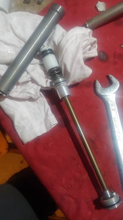

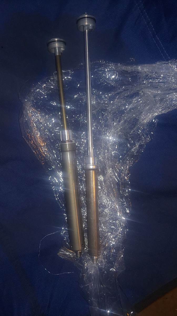

Ok dzięki za odp dobra interesuje mnie ta zmiana skoku ktoś coś na temat modernizacji tego tłumika tak żeby był większy skok?
chodzi o to ze jak zrobie sag 20% to mi zostanie około 60 skoku. Zdaje sobie sprawę, że to jest nie możliwe do zdobycia. Ciekawy jestem czy można coś tam pokombinować, coś dorobić itd 😕
Witam serdecznie, Posiadam w swoim rowerze amortka jak w tytule, chciałbym zacząć korzystać z sagu w tym amorku jednak przy 80mm to średnio się opłaca. czy ktoś z Was kiedyś zmieniał skok z 80 na 100 w takim starym amorze? Szczerze to miałem reby ,recony epicony itd i na tym mi się najlepiej jeżdzi (na rebie tez spoko) i zmiana amorka nie wchodzi w grę. Dodaję zdjęcia tłumika, może ktoś będzie z Was wiedział co trza tam podłożyć żeby był większy skok
