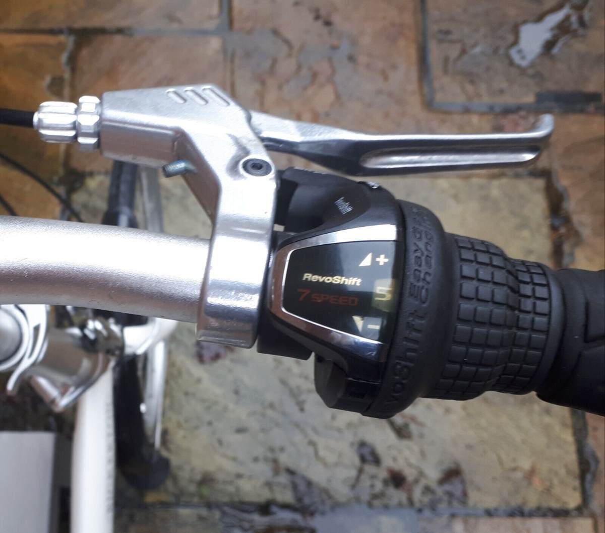

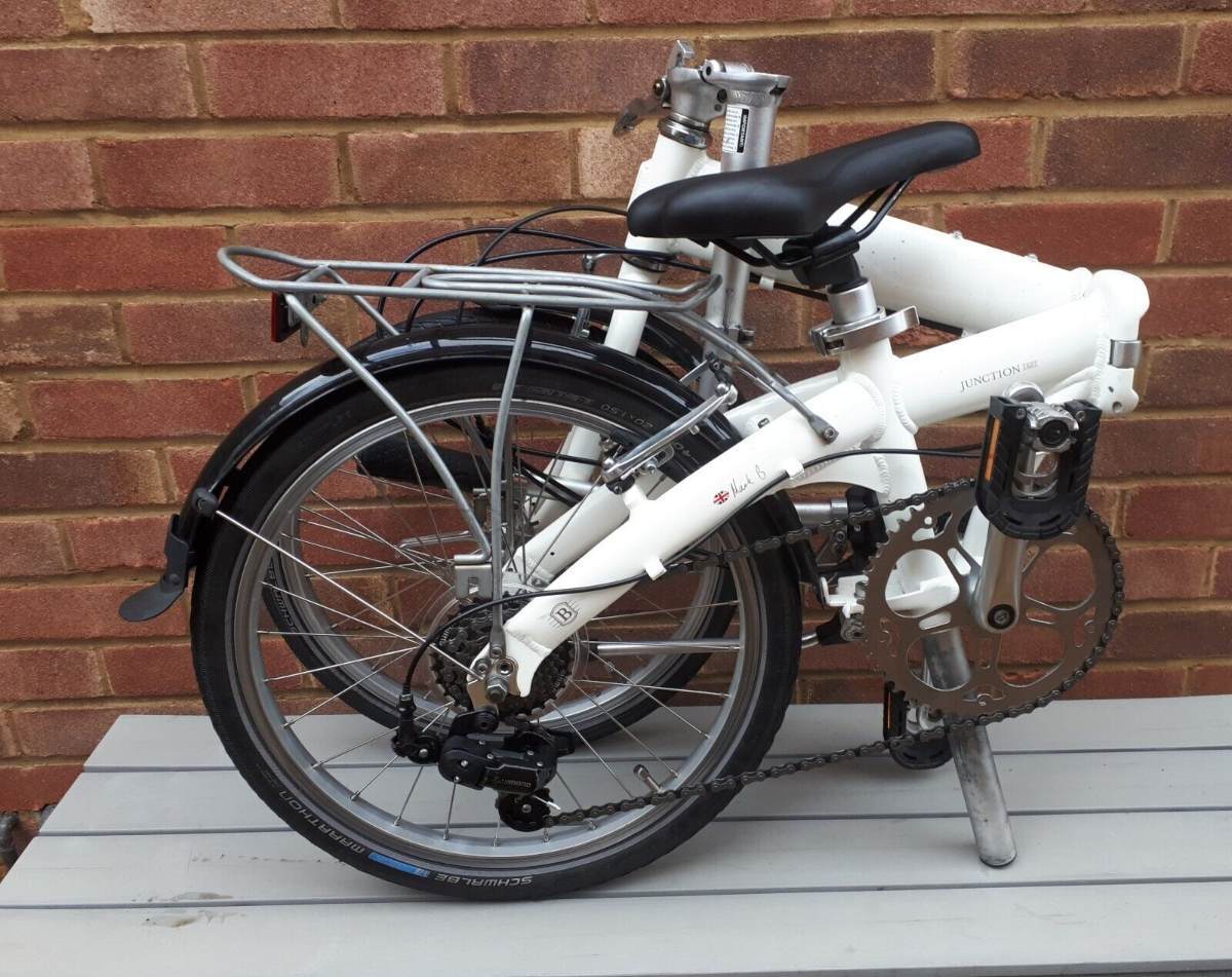

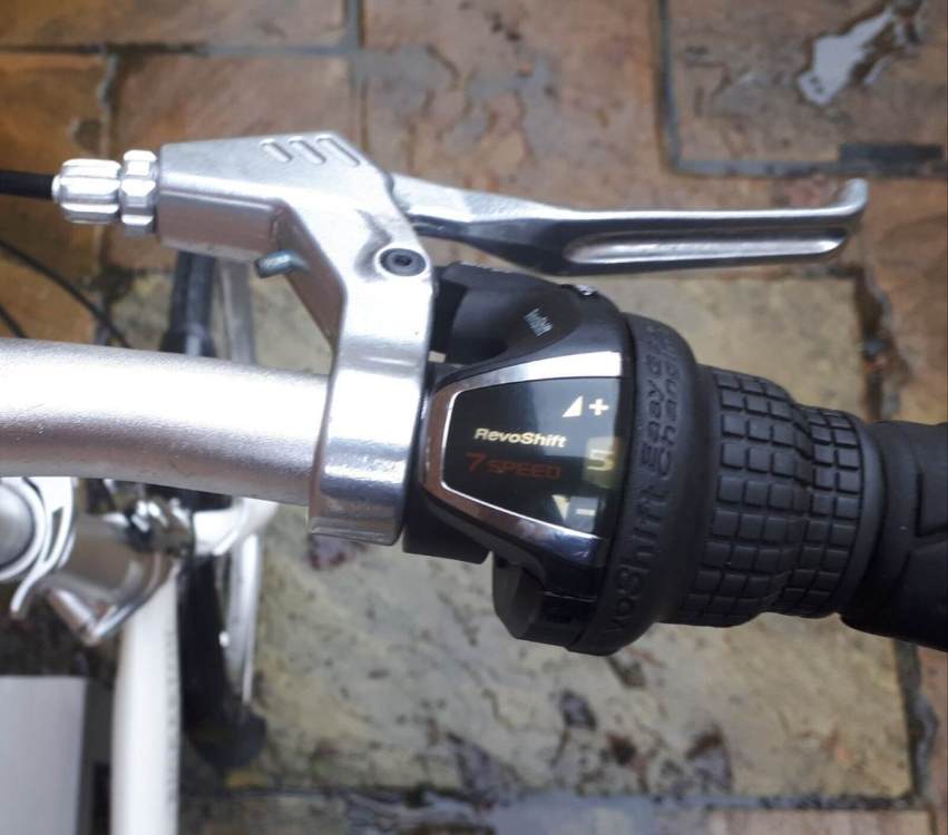

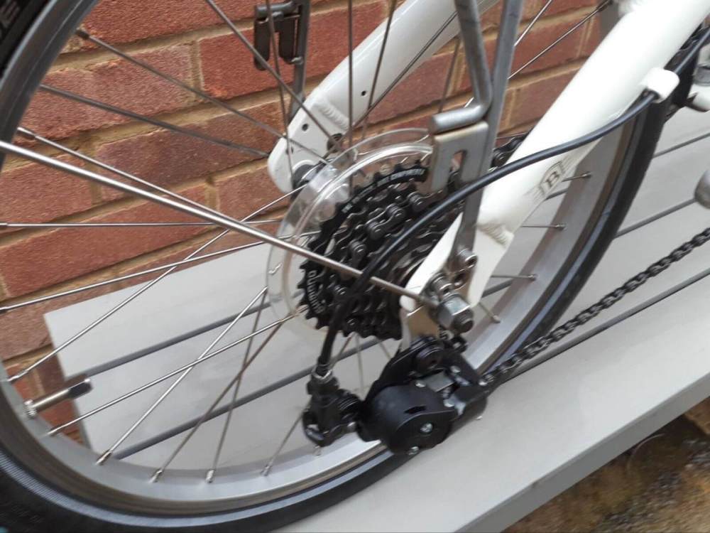

  1. Podpowiecie, czy ponizsze podzespoly beda ok do podmiany? Przerzutki oczywiscie alternatywnie, albo jedna albo druga. + podrzucam zdjecia tego, co jest obecnie. https://www.centrumrowerowe.pl/przerzutka-tylna-shimano-tourney-rd-tx800-pd9140/ https://www.centrumrowerowe.pl/przerzutka-tylna-shimano-claris-rd-r2000-pd16804/ https://www.centrumrowerowe.pl/wolnobieg-sunrace-mfm300-7dv-pd31500/
  2. hej, Kupilem niedawno uzywany rower, jak w temacie. https://www.bickertonportables.co.uk/bikes/junction/junction-1607-country/ Mam tylko problem taki, ze troche brakuje lekkosci w podjazdach pod gore, a tylna kaseta i tak wydaje sie juz do wymiany (lekko jest podgieta). Pytanie moje - da sie wymienic ta kasete na jakas np 14-34T (obecnie 14-28T), zeby miec lepsze przelozenie, ale bez wymiany piasty/kola, zeby nie robic rewolucji? Domyslam sie, ze musialbym pewnie zmienic tez przerzutke, bo wozek bedzie za krotki. No i przednia zebatke tez moglbym zmniejszyc, ale to juz inna historia. Moze moglibyscie poradzic, co i jak, ewentualnie tez podrzucic jakis link, co by konkretnie tu pasowalo? Nie musi to byc super sprzet, ale nie chcialbym tez niczego z najnizszej polki. dzieki
