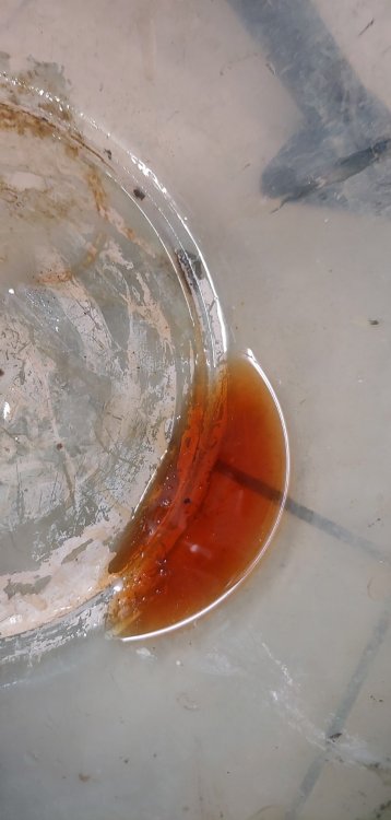

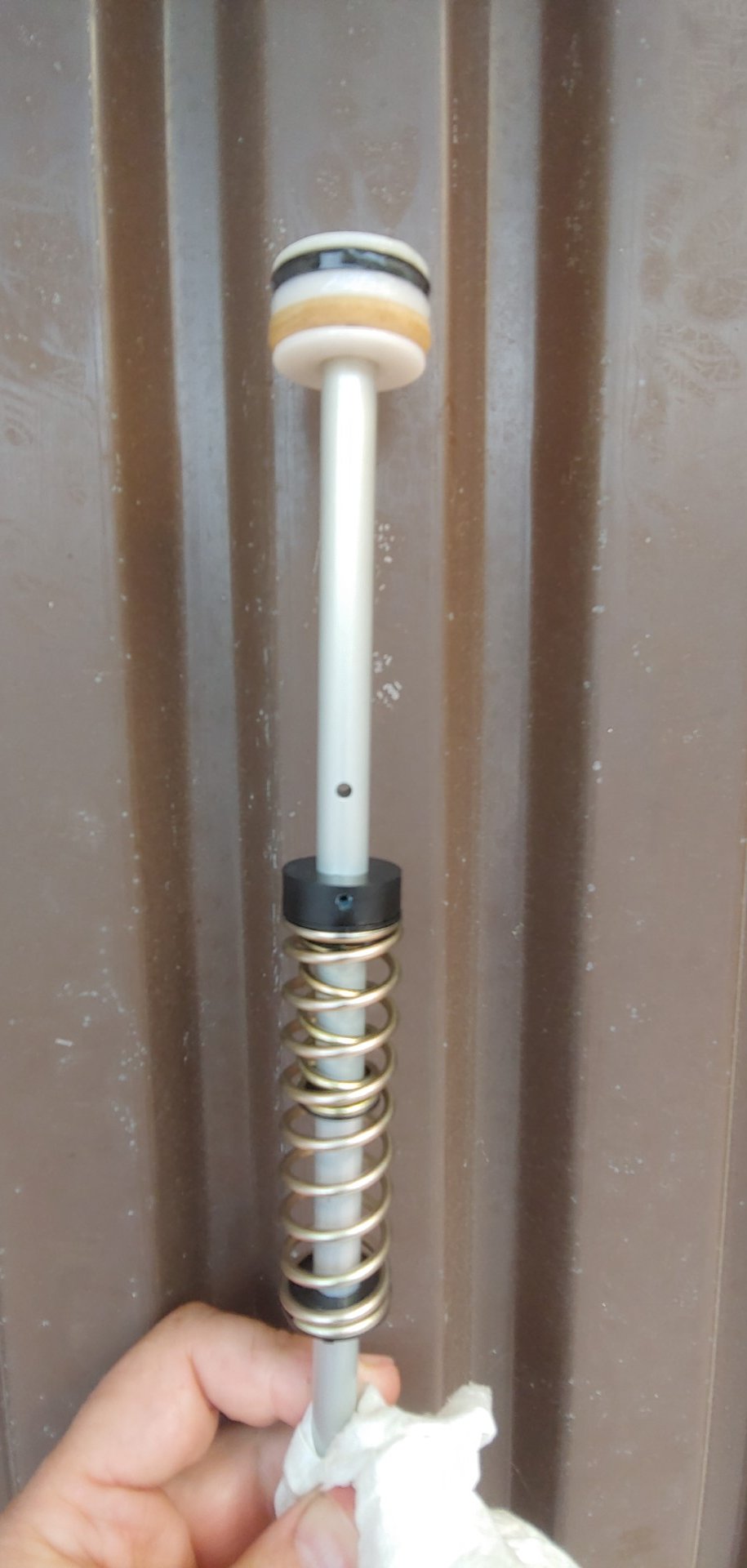

Raczej nie bo go było za dużo a dolnej lagi też olej poleciał. Ilości się nie zgadzały. Za dużo było niebieskiego. Mogło coś polecieć ale nie aż tyle. Tyle było oleju z dolnych lag i widok tłoka w moim widelcu na zdjęciach. Tak też się zdziwiłem tą gąbeczką bo wszędzie we wszystkich konfiguracjach widziałem niebieską uszczelkę z wargą skierowaną w dół. Jeśli bym przesunął sprężynę do dziurki wyżej na tłoku jaki byłby efekt? Pytanie do kolegi Kowala: Moje uszczelki to Fox 036-02-059 by SKF Rev. A. Jak się orientowałeś w innym wątku to jest nowy typ uszczelek? -

OK jestem już po własnoręcznym serwisie. Wymienione wszystkie oleje ale tłumika nie ruszałem. Uszczelki mam oryginalne Foxa z nabitymi numerami tylko moje są z kołnierzem - ale że jeszcze nie mam zapasowych to też nie ruszałem. Co mnie zdziwiło to czyste oleje szczególnie ten w goleniach był jak z butelki. Co mnie również zdziwiło w komorze powietrznej było ze 30ml Fox Fluida a powinno być 5ml. Również ta duża podkładka co jest między pierścieniami retaining rings po stronie powietrza była odwrotnie założona. To są chyba pozostałości serwisu przedsprzedażowego. Kolejna sprawa co mnie trochę zaniepokoiła to to że zestaw sprężyn ten z tłokiem powietrznym nie chodzi gładko wewnątrz goleni. Trzeba dużo siły żeby go ruszyć ale jak już pójdzie to leci. To tak jakbyśmy naciągali gumę która nagle pęka. Nie chodzi gładko i równo tylko tak szarpnięciami mimo że dobrze posmarowałem samą uszczelkę tłok jak i wejście do goleni. Może jak dostanie oleju z góry to to się zmienia. Tłok ma tylko jedną uszczelkę wargowa a pod nią jest tylko gąbeczka w rowku. Amor po serwisie chodzi znacznie lepiej jest o wiele bardziej responsywny. Teraz czas na opanowanie serwisu tłumika.
