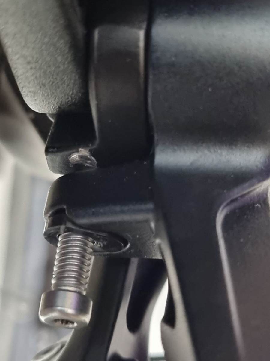

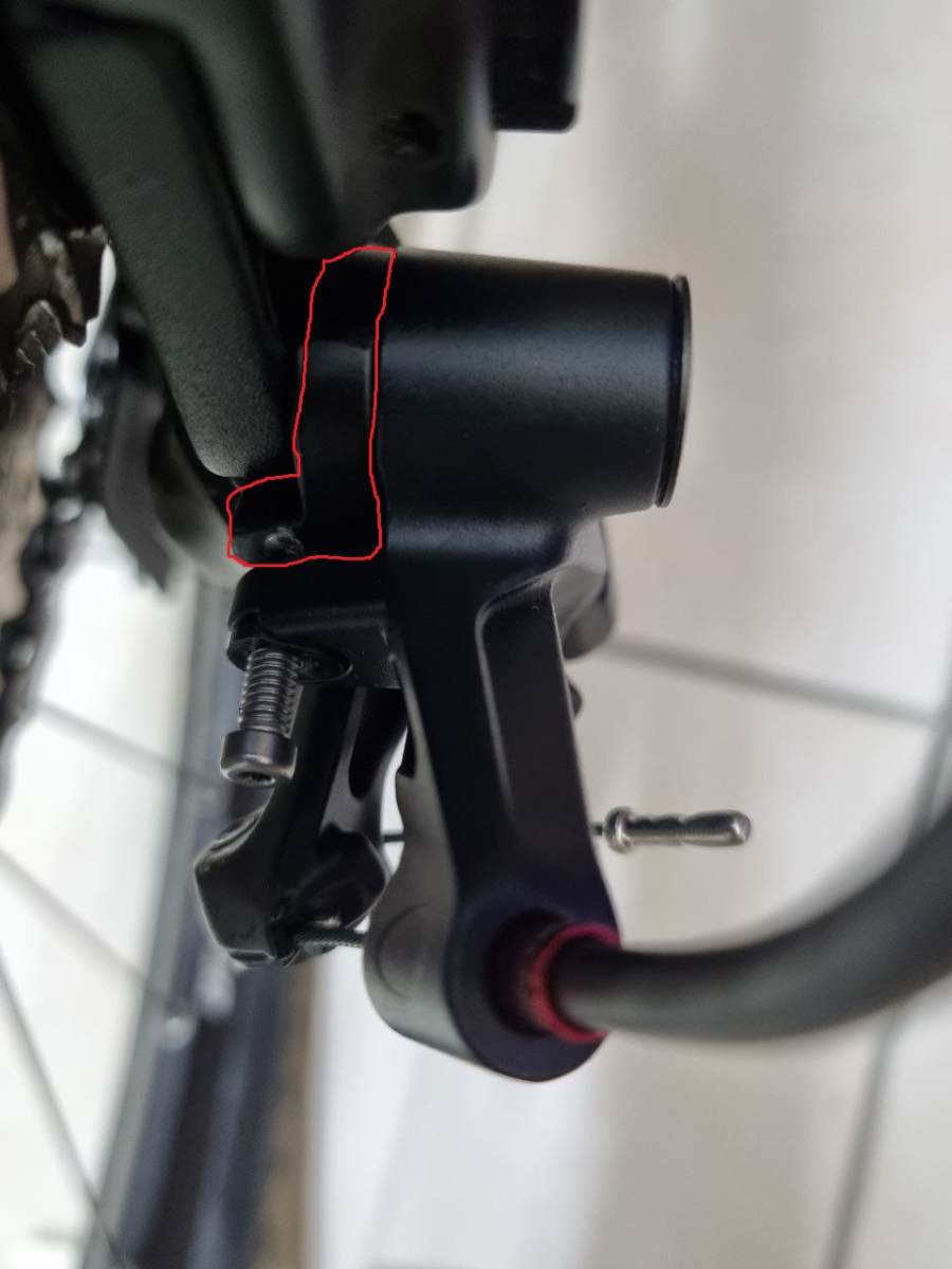

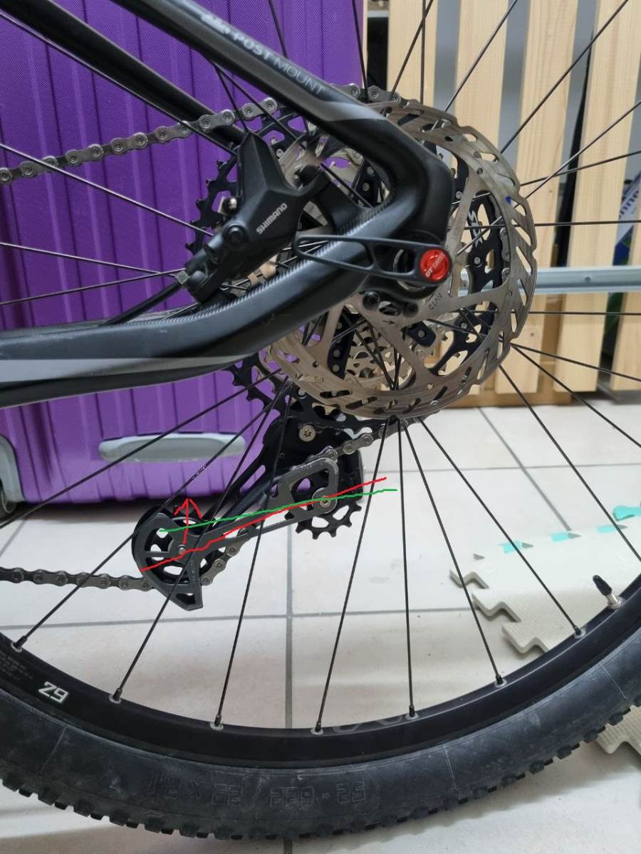

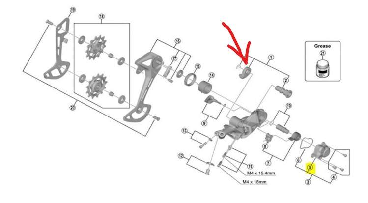

  1. Niestety mam jeszcze jeden problem... przerzutka działa z dość dużym opóźnieniem tj. 1 do 1.5 sekundy przerzuca łańcuch. Wydaje się, ze szybciej zrzuca (na zębatki o większej średnicy) niż wrzuca. Co może być powodem? Pancerzyki i linki są też nowe... Tylko i wyłącznie kwestia regulacji? Może krzywy hak? A może... Czy śruba B powinna opierać się bezpośrednio o hak czy (tak mam zrobione) o element wózka przerzutki, który zaznaczyłem na zdjęciu? Słyszałem, że kółko wózka powinno być bardzo blisko największej zębatki kasety. Wydaje się, że mogłoby być bliżej niż jest pomimo tego, że śruba ta jest wykręcona maksymalnie. I jeszcze jedno pytanie - czy patrząc na male zębatki wózka możecie stwierdzić czy czasem łańcuch nie jest za długi? Te małe kółka nie powinny być choć trochę bliżej poziomu względem siebie (zielona linia) niż są? Może tutaj tkwi problem?
