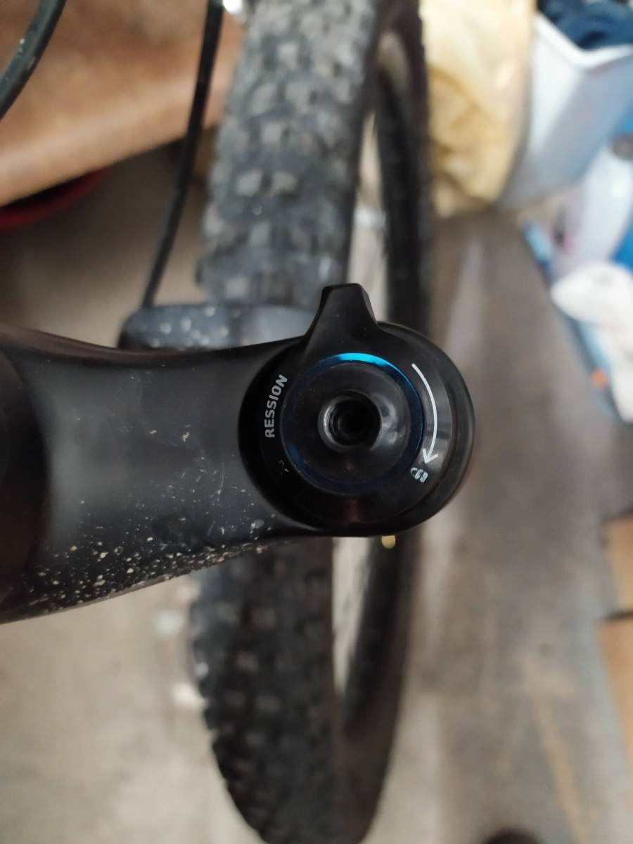

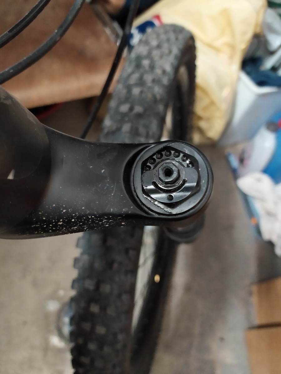

  6. Wieczorem spróbuje to zrobić. dobrze mogę go maksymalnie,, zblokować '' zgodnie z ruchami wskazówek zegara ale jak wtedy ułożyć blaszkę?

  8. Witam niedawno kupiłem RS Recon 140 mm. Po numerach na koronie doszedłem że to rok 2018. ściągnąłem regulacje compresji - blokady (korek). Pod nim jest blaszka. Podejrzewam że źle ją założyłem po przestał jakoś reagować na to pokrętło. Nie wiem jak działał wcześniej ponieważ go nie zakładałem. Powodem ściągnięcia była otarta korona do aluminium. Chciałem to pomalować by wyglądał estetycznie. Proszę o pomoc w ustawieniu tej podkładki w sposób prawidłowy.
