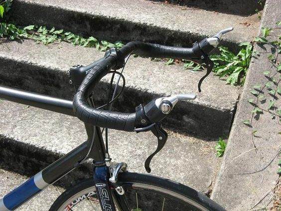

O fak, ale to ciężkie 😕orange velo crazy bars wypada tu znacznie lepiej

kurde, mi też się to podoba szkoda tylko że z dostępnością alt-barów u nas tak słabo 😕

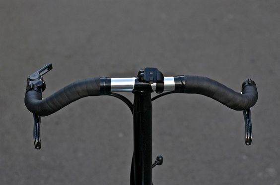

Kurde, to może spróbuję z tymi klamkami szosowymi tektro pod vki, ciężko tylko z tą manetką barend, dura ace, czy diacompe strasznie drogie, 300 zł na taki eksperyment to dla mnie trochę za dużo 😕

@itr dzięki za wskazówki, mój mtb to akurat 26, nie retro, bo z rocznika 2008, zamówiłem sobie coś takiego: https://allegro.pl/oferta/kierownica-zoom-bycze-rogi-31-8mm-ostre-kolo-420mm-10012339953 420mm, wydaje mi się że taka szerokość będzie dla mnie idealna, jeżdżę głównie turystycznie, miałem kiedyś szosę z klamkomanetkami, dolny chwyt nie jest dla mnie, dlatego właśnie lubię bycze rogi, nie chcę zmieniać hamulców na canti, pokombinuję coś z tymi klamkami i adapterami

hej, zamarzyła mi się kierownica typu bycze rogi do roweru mtb, dużo jeździłem szosowym singlespeedem i jest to mój ulubiony rodzaj kierownicy, chciałbym coś takiego zrobić w swoim rowerze mtb, eksperymentowałem oczywiście z prostą kierownica i doczepianymi rogami, ale to cały czas nie to w mtb mam napęd 1x9 i hamulce v-brakee, więc musze rozwiązać 2 problemy, montaż manetki tylnej przerzutki do kierownicy i dopasowanie klamek np. tektro rx 4.1 do hamulców v-brakee na to pierwsze znalazłem dwa rozwiązania, manetka barend, albo thumbshift, z barendową będzie problem z dobraniem klamki hamulcowej, może natknął się ktoś kiedyś na coś podobnego do tych tektro rx 4.1 ale montowane na normalną obejmę? opcja z thumbshiftem jest mniej problematyczna, aczkolwiek ciężko znaleźć jakąś fajną manetkę 😕 drugi problem to kompatybilność klamek szosowych/cantilever z hamulcami v-brakee, wiadomo inny ciąg linki, poleci ktoś jakiś adapter?

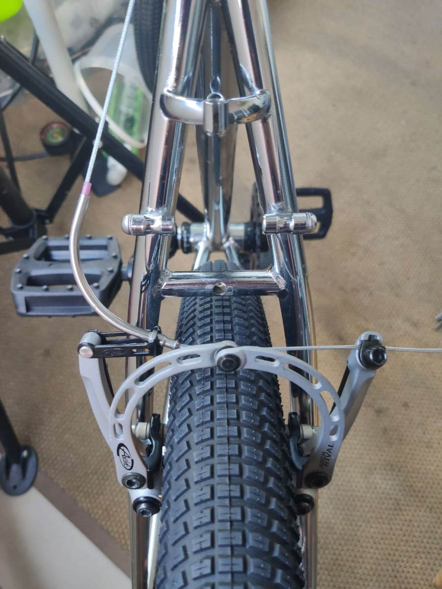

tak, przymiarka, najbardziej martwi mnie ta fajka, bo jest ułożona chyba pod zbyt dużym kątem do tego elementu który ją blokuje, spróbuję ją jeszcze bardziej zgiąć...

Hej, mam problem z ustawieniem hamulców, próbuję wsadzić do starej ramy mtb v-brake, da radę tak jeździć, czy lepiej wymienić na cantilevery? 😕 obręcz dość szeroka, 32.4mm, opona 2.1
