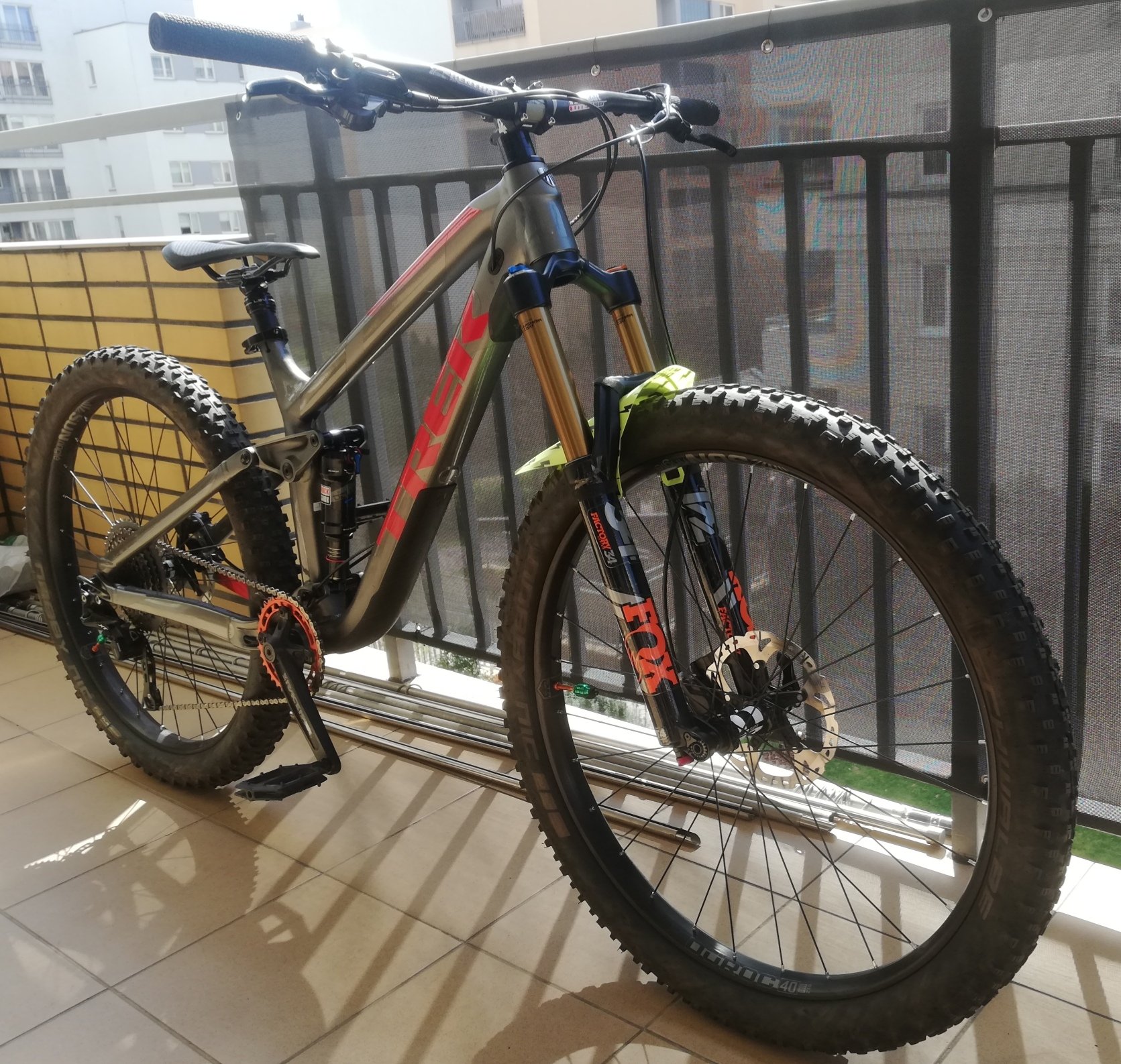

  1. Z serii zostały na razie opony,gripy, hamulce, korby, damper ale docelowo nie bedzie nic oprocz ramy Stare rzeczy: -rama al fuel ex5 - koła na piastach dt 350 + szprychy dt+ obrecze duroc 40 - opony 2.8 nooby nic (TR oczywiscie) - kaset+przerzutka+ manetki= m8000 - korby race face + zębatka - damper rs deluxe - tarcze xt ice tech Przed nowym sezonem: -amorek fox 34 float fit4 -sztyca regulowana ks integra - siodełko carbon - kierownica renthal carbon - mostek answer am 30mm Dojdą jeszcze nowe hamulce, gripy i opony Waga w okolicach 13.7
