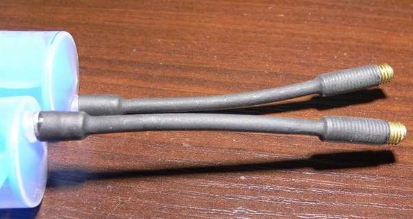

  2. Witam! Chciałbym sie podzielić z wami moim patentem na zestaw do odpowietrzania w moim przypadku do juicy 5. Na początek nie zgodzę się co do szukania odpowiednich krućców aby wkręcić w klamkę/zacisk. Po co szukać? Ja poszedłem do sklepu z elementami metalowymi i kupiłem dwie śruby m5, ale wziąłem mosięzne bo łatwiej wiercić. Śruby w imadełko i wiecimy (potem odcinamy sześciokątny łepek), nie musi być idealnie równo na środku najważniejsze żeby nie zboczyć z kursu za bardzo chyba wiadomo dlaczego. Póżniej dochodzi problem z uszczelnieniem łączenia klamka/zacisk- śruba. Ja użyłem po prostu zamiast wężyka rurki termokurczliwej, uciołem ją jak najbardziej prostopadle i podgrzałem. Rurka skurczyła się i dokłdnie przyległa do gwintu śruby przed podgrzaniem dałem na obwodzie troche kleju popularnej Kropelki. Po podgrzaniu rurka się skurczyła a klej ją uszczelnił i zamocował na stałe. Pełni ona zarazem rolę uszczelki gdy dokręci się śrubę. Aby zamocować do strzykawki podobnie kropelka i podgrzanie. Zestaw spisał się znakomice hamulce działają tak jak trzeba choć obawiałem się że nie uda mi się bez zacisków na wężyk. Na koniec zdjęcie mojego zestawu.
