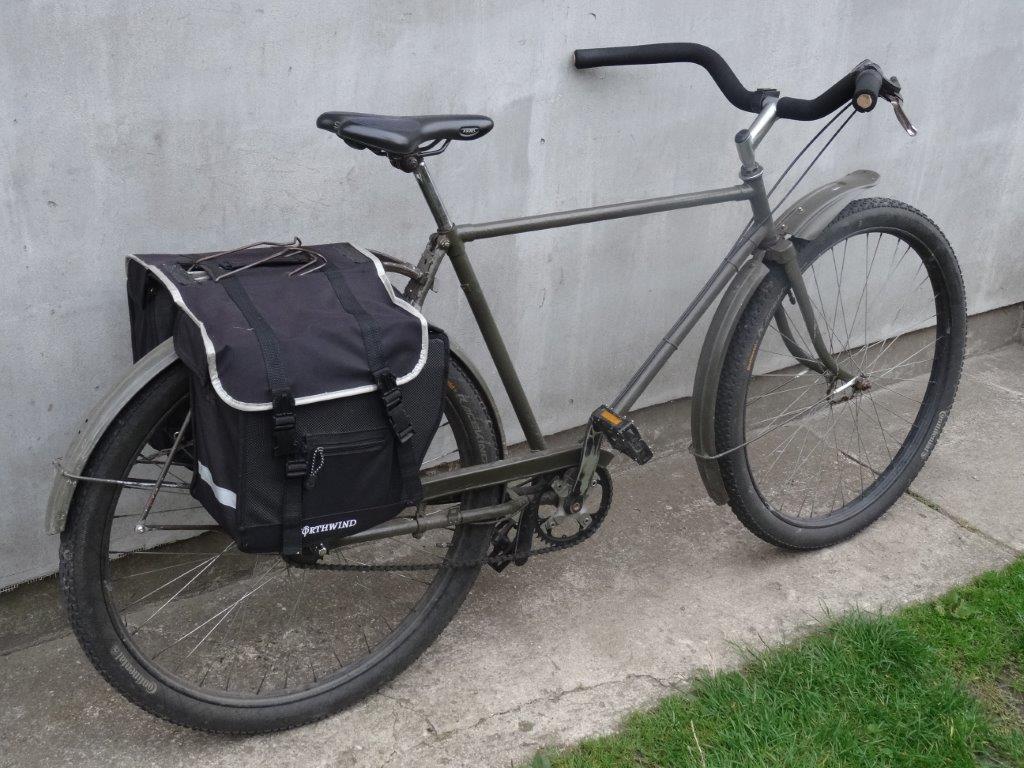

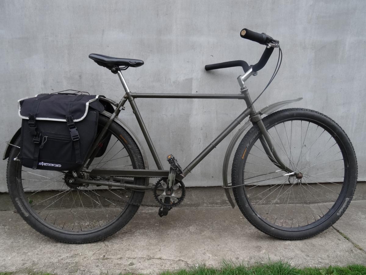

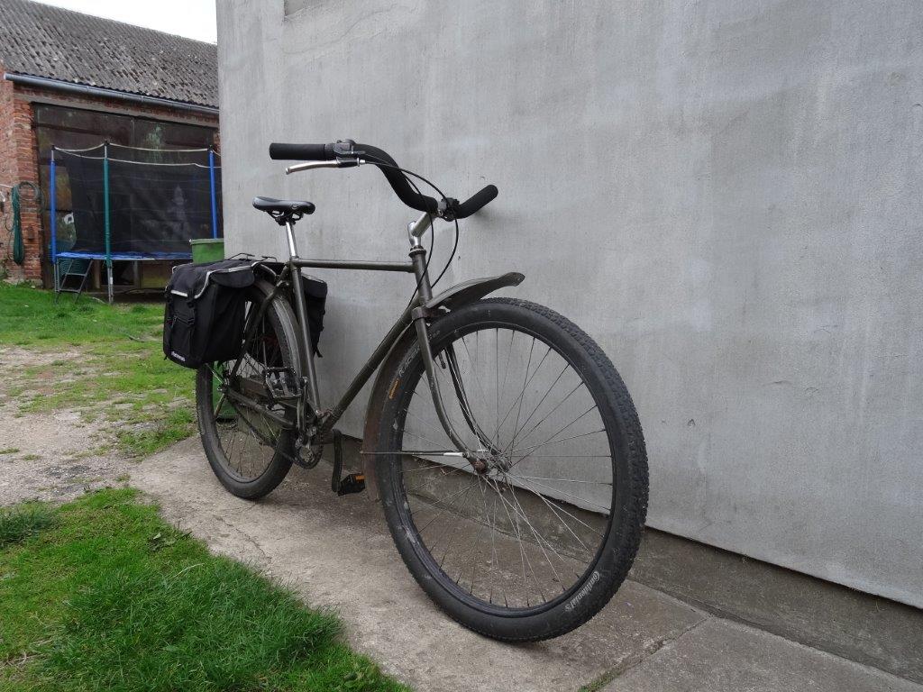

seraph: opony rozmiar maja 2,2 i się mieszczą ale można powiedzieć, że na styk. Po bokach pozostało około 3 do 4 mm na stronę. Ale jeździć się da i nie ma zjawiska obcierania podczas jazdy pomimo dość dużej wiotkości kół bo są zaplecione na oryginalnych stalowych obręczach jakie były w tym rowerze. Widelec tez jest oryginalny no i stery. A cała reszta można powiedzieć współczesna. Hamulec rolkowy do piasty nexus'a 7. Można by zapleść kółko z przodu z drugim rolkowym ale boję się, że mi się złoży kiedyś. Bo już kiedyś mi się połamała rama przy suporcie. Ogólnie jeździ się nim bardzo przyjemnie, miękko. Oczywiście teren nie może być wymagający. Ot takie tam szutry, ścieżki rowerowe, polne leśne dukty i bezdroża. Ale nie to żebym go jakoś oszczędzał bo robię niem około 10 tys km rocznie.
ad. 1 . Nie ma czasu naciągnąć łańcucha, rower codziennie w akcji. Już go naciągam z 2 tygodnie ad. 2. Tyle, że rower jest na bazie polskiej ramy, nie wiem z jakich lat ale jej do II wojny jak do czasów współczesnych.

Dzień dobry Panie i Panowie Jeżdżę stalińcem (ale to jest naprawdę staliniec bo pamięta czasy stalina . Mam w nim stare koła na obręczach fartuchowych znaczy się oryginalnych obręczach jakie były w takich rowerach. Udało mi się upchać w ramę i widły (az sam w to nie wierzyłem) opony 29 Continental Race King 2,2. I w ten dziwny sposób aczkolwiek ciekawy stałem się posiadaczem "twenty ninera" opartego na ramie 28 cali. Rama ma dość długi tył bo około 480mm. I w ogóle rower wychodzi dość długi bo baza kół wynosi około 1200. ale jeździ na nim się zacnie. na moje płaskie tereny w okolicach Kołobrzegu jest dobrze. Oczywiście nie ma mowy o szaleństwach, skakaniu itp. Ram by tego nie wytrzymała. Ponadto jest dość wiotka. zwracałem się do Pana Rychtarskiego czy by nie zrobił takiej ramy odwzorowując ją na dobrych rurkach. Ale cena na wstępie mnie zabiła bo powiedział 1000 euro z widłem . Chyba sporo "normalnych zleceń, skoro rzucił taką zaporową cenę. No to rozglądam się więc za czymś stalowym dużym na 29 cali kołach. i trafiwszy na ten wątek przeczytałem go całego. Pozwalam sobie jednocześnie witając się ze wszystkimi jednocześnie . Prośbę mam do Anarchy'ego czy nie zagadał by z Panem Rychtarskiem (wszak jak doczytałem przetarł szlak budując już kilka rowerów, jak doliczyłem się w tym wątku to ze dwa i kilka przerabiał) by ten zrobił wylutował na jakichś rurkach Cr mo mojego stalińca mogę ramę dostarczyć do niego celem odwzorowania geometrii. Ponadto Anarchy ucałuj ziemie Puszczy Wkrzańskiej i Bukowej, wszak niejedną glebę drzewiej tam zaliczyłem. Mieszkałem w Szczecinie 15 lat. Mam wiele fajnych wspomnień. Były to lata 90 kiedy o sprzęt było dużo trudniej Cetus był na ul. Śląskiej w piwnicy a Kadrzyński Wojtek miał swój sklep na końcu ul. wojska Polskiego niedaleko schroniska dla zwierząt. Ach wzięło mnie na wspomnienia. Ale fajny był to czas. Pozdrawiam wszystkich wariatów rowerowych. Po co ja to piszę? Ano chcę zapytać jaka rama była by najlepsza do zbudowania takiego wyprawowca pracowego na co dzień, co by do niego bagażnik z sakwami przytroczyć. Czy ktoś z was sprowadzał ramę On-One ze sklepu PlanetX? jeśli tak to jak za nią płacił. chodzi o to czy istnieje inna opcja niż Pay Pal? Myślę, że ta ram była by najlepsza do zbudowania takiego roweru. Ma wszelkie uchwyty. Ponadto cena nie zabija. Bo Surly bardziej mi się widzi ale cena powala na kolana. Jeszcze raz pozdrawiam Tomek
