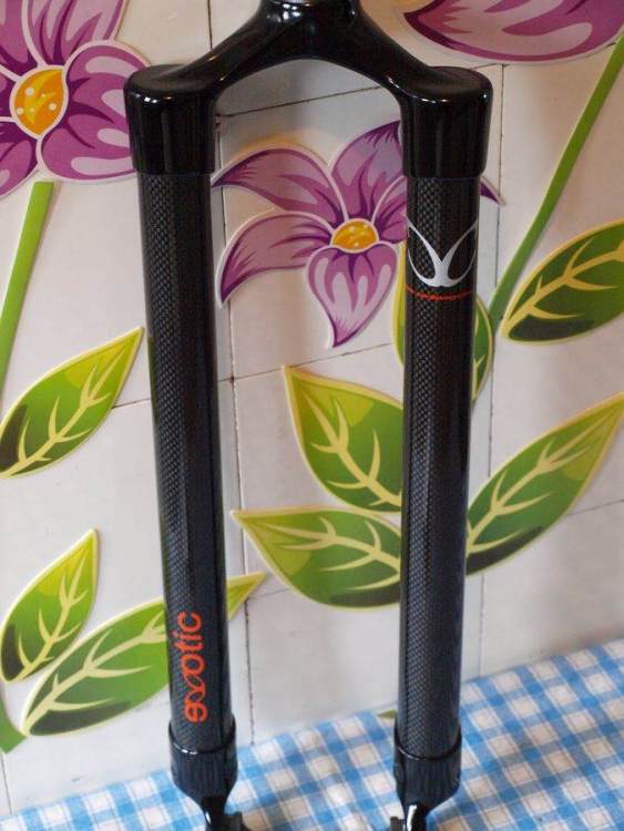

Takie widły by mi się podobały, jak te niebieskie. Mam podobnego fokra w drugim rowerze, który robił Kajakcustom. Ostatecznie można by się zwrócić do niego, aby zrobił co tam się człowiekowi zamarzy. Ale może używka się trafi w lepszej cenie? Choć powiem, że przeszperałem alegro i olejiksa i jak na lekarstwo takich widelców. Od biedy jak by siętrafił w dobrej cenie to może być CA - 460 mm. Sposób aby go podnieść to dotoczyć dolną bieżnię wysoką i nią wyrównać do zadanej długości. A co powiesz na widelce z karbonu co przypominają wyglądem amortyzatora ale są sztywne? -

Dzięki za zainteresowanie rura sterowa prosta 1 1/8, choć i taper też wejdzie, bo mam główkę w ramie 44. Odległość C-A około 490-500 mm plus minus 10-15 mm. Najlepiej z offsetem około 50-60. No i taki co by oponę około 2,3 pomieścił. pod piastę na oś 9 mm ale to już pisałem. Oczywiście używki jak najbardziej wchodzą w grę. -
