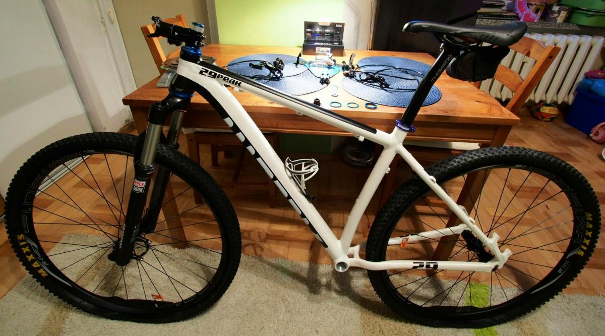

  2. gifs upload Zdjęcie telefonem. Sorki. Ostanio więcej jeżdżę niż siedzę na forum Rower jest cięższy niż planowałem. Za sprawą przedniej przerzutki ( miało być dura jest Xtr) Zważę go niebawem. 29 cali to inna jazda. Dosiadalem innych 29. Superiora Ltd, Treka, Canyona iiii tylko Na Peaku czuje zwinnosc. Ta geometria daje fun z jazdy. 120 mm z przodu pomaga na zjazdach. Ale mam wrażenie że na stromych podjazdach Rower nie jest optymalny. Co prawda to były podjazdy w sporym błocie na Ikonami ale stawał dęba zbyt łatwo... Mam nadzieję że mostek na minus pomoże. Mierze 184. Hamulce to powrót do przeszłości z r1. Miałem je kiedyś i były zadziwiająco mocne. R1's są jeszcze silniejsze. Samopoczucie na rowerze mam bdb. Aż chce się jeździć więcej i więcej. Trochę jak z Fuji X100. Nie wiadomo dlaczego ale ciągle chce się nim robić zdjęcia
  3. https://drive.google.com/file/d/0By2KsxwPVb1ednVFUUhEdXFLLUE/view?usp=docslist_api Taki teaserek Rower już jeździ i to jak Mostek pójdzie pewnie na minus i ciut niżej. Więcej zdjęć jak słońce nas odwiedzi. Pozdro

  9. Ja mam taki zwyczaj by zawsze na początku pokazać rower na flaczkach. To niechlubna tradycja Przed chwilą uszczelnialem i ..miałem nadzieję, że balon w maxxisach będzie zacny a wygląda jakby to było 2.0. Nasłuchalem się, że to dobra guma więc spróbuję się z nimi dogadać.
  10. Szeroki kąt mi się gdzieś zawieruszył no i tylko pedała zaprezentowałem. ( jakkolwiek to brzmi) Poglądowe. Zacisk Aest totalnie nie gra ze sterami w kwestii koloru. Turkus w sterach robi robotę.
  11. 29er chodził mi po głowie od 4 lat. Początkowo większe rowery wydawały mi się brzydkie, kobylasto-mulaste ale z czasem zaczęły mi się podobać ( trochę jak muzyka Dawida Bowie:)) W końcu w trakcie wypadów rowerowych zaczynałem się ślinić na widok większych kółek. Pod koniec 2015 roku zbudować stosunkowo zrywny, w miarę lekki 29-kołowiec. Spędziłem sporo czasu na stronie Teamu 29-erów i wpadłem na pomysł by spróbować się z tematem bez zbytniego nadwrężania portfela. Jedyne na czym nie zamierzałem oszczędzać to koła. Chciałem sztywnych i lekkich. Miały być plecione ale ostatecznie padło na XM-y. Rower jeszcze nie jest złożony. Sporo części odziedziczy po Ridley-u. Takie rzeczy jak korba będą pewnie kuć w oczy. Ciekawy jestem bardzo jak hamować będą r1s -ki? No i nigdy nie jeździłem na Rebie:) Czuje, że będzie dobrze:) Poniżej specyfikacja z wagami. Bar Ends: (Rogi) - 0 Bar Plugs: (Korki do kierownicy) - 6g Bottle Cage: (Koszyk na bidon) - 0 Brake (Front): - Formula R1s – 224g – plus 112g tarcza plus adapter 30g PM – 366g Brake (Rear): Formula R1s – 244g – plus 85g tarcza – 329g Cables: (Pancerze i linki) Jagwire Ripcord – 90 g Cassette: (Kaseta) XTR 11-34 - 239g Chain: (Lancuch)Accent 991 - 273g Crankset: (Korby) Truvativ Stylo - 808g -Crank Arms: (Ramiona)-0g -Bottom Bracket: (Suport) Aerozine - 85g – Derlr (Front): (Przerzutka przednia) – Dura Ace - 91g Derlr (Rear): (Przerzutka tylna) Sram X0 - 193g Fork: (Widelec) REBA RL 120 – z osią - 1670g Rear Shock: (Damper)-0 Frame: (Rama) – ACCENT Peak 29 ( L ) - 1780g Grips: (Gripy) – Esi Chunky - 50g Handlebar: (Kierownica)- Bontager RXL31.6x680mm - 186g Handlebar Tape: (Owijka) - 0 Headset: (Stery)- Octane Warp Tapered - 120g Pedals: (Pedaly-)- Look s-Track - 286g Seat: (Siodlo) - Fizik Gobi XM - 252g - Seatpost: (Sztyca) – Thomson Elite 31.6 350mm - 253g Seatpost clamp: (Zacisk sztycy)- Aest Ti – 25 g Shifters: (Manetki) - Sram X0 - 192g Skewers: (Zaciski kol) - Aerozine Ti - 11g Spacers: (Podkladki pod mostek) - 0g Starnut: (Gwiazdka)-0 Stem: (Mostek) – Bontrager RXL 100 mm - 126g Tire (Front): (Opona przednia) – Maxxis IKON EXO - 560g Tire (Rear): (Opona tylna) - Maxxis IKON TR - 589g Top Cap: (Top cap) - 0 Tubes: (Detki) - CAFFELATEX - 120g Wheel Front: (Kolo przednie) – DT Swiss xm1501 – 812 g -Hub: (Piasta) -Rim: (Obrecz) -Spokes: (Szprychy) -Nipples: (Nyple) -Rim tape: (Opaska) Wheel Rear: (Kolo tylne) - DT Swiss xm1501 – 916 g -Hub: (Piasta) -Rim: (Obrecz) -Spokes: (Szprychy) -Nipples: (Nyple) -Rim tape: (Opaska) Total: 10428 g Zdjęcia soon.
