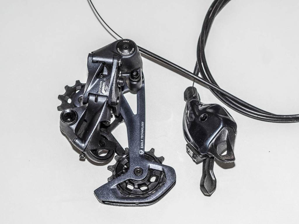

Przerzutka używana poniżej miesiąca. Aukcja kończy 08 Paź 2023 18:32 . https://allegrolokalnie.pl/oferta/przerzutka-tylna-sram-gx-eagle-1x12-typ-3-manetka

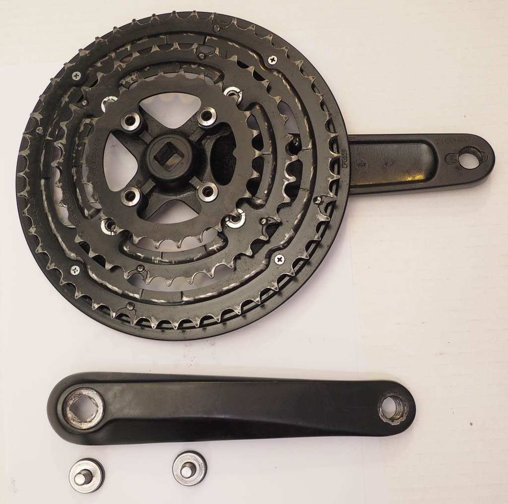

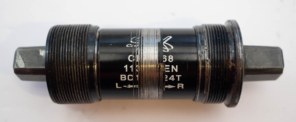

Oddam. 1. Korba: SR Suntour XCR6, 48/36/26T, Ring Guard 2. Wkład suportu: Sealed Cartridge Bearings, Square Taper (nie wiem czy jest dobry)
