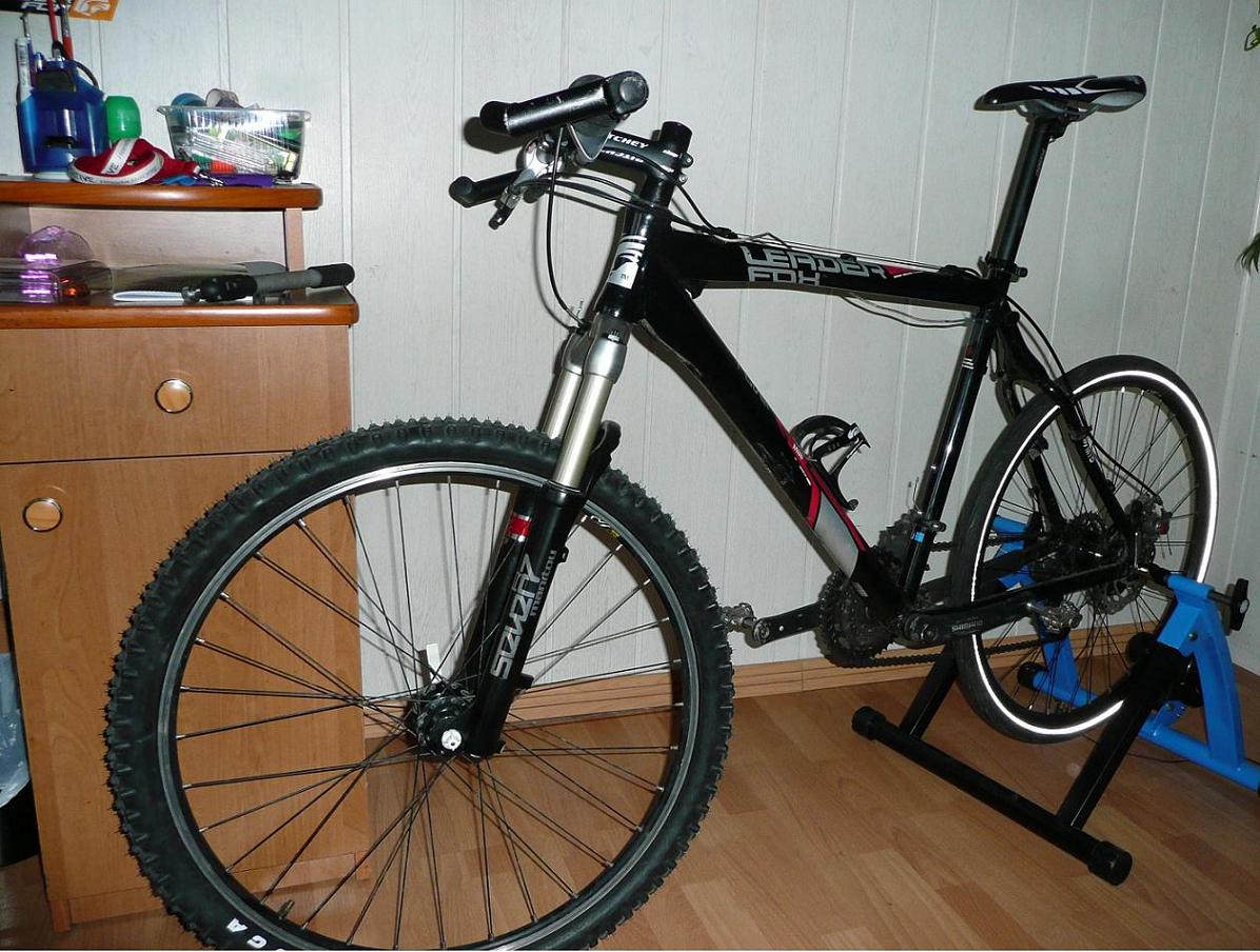

  1. fotki beda zaniedlugo bo jeszcze de jest caly do kupy zabrany czekam jeszcze na srubki do korby i suport isis a co do mostka 130 chyba i z ramy jestem strasznie zadowolony bo ja mam dlugie nogi tulow nie
  2. naszly bardzo duzoe zmiany : ęBottle Cage: (Koszyk na bidon) Kubix - 39g Brakes: (Hamulce) Juicy 3 160 mm - 800g Brake Levers: (Klamki Hamulcowe) j.w. Cables: (Pancerze) no name - ~35g Cassette: (Kaseta) SRAM PG-850 - 220g Chain: (Lancuch) SRAM PC-890 - 300g Crankset: (Korby) Shimano Lx alu blaty i srubki - 867g Derlr (Front): (Przerzutka przednia) - Shimano Lx 07'- 168g Derlr (Rear): (Przerzutka tylna) - SRAM X-9 - 209g Fork: (Widelec) - Manitou R7 Elite Absolute 100 mm 2008 - 1546 z manetka Frame: (Rama) - Boplight Marathon Sport 19' - 1543g Grips: (Gripy) - Boplight - 15g Handlebar: (Kierownica) - ATB - 156g Headset: (Stery) - Boplight - 78g Pedals: (Pedaly) Exustar E-pm25 - 267g Seat: (Siodlo) - Boplight - 211g Seatpost: (Sztyca) - Zoom 400 mm - 305g Seatpost clamp: (Zacisk sztycy) - no name - 16g Shifters: (Manetki) - SRAM X-9 - 193g Skewers: (Zaciski kol) -Joyteh i boplight - 40 + 30 Spacers: (Podkladki pod mostek) - No name jakies wylajtowane - 14g Stem: (Mostek) - FSA- 152g Tire (Front): (Opona przednia) - Kenda Komodo - 499g Tire (Rear): (Opona tylna) - Kenda Komodo - 499g Top Cap: (Top cap) - bopligt carbon - 8g Tubes: (Detki) - Maxxis Ultralight - 240g Wheels: (Kola) - Przod Boplight tyl Formula - 690g , 1030g (Rogi) - Boplight - 60g Suma: 10295g 80 % rzeczy wazone przezemnie wg mnie rowerek jest strasznie lekki ma jeszcze duzo ambicji by zejsc ponizej 10 kg np na kolo tyl prosze o adma o zmenianie tematu na Boplight Marathon by Rafalek940 z waga podana powyzej podrawaim i co sadziecie o nowym rowerku tzw osprzecie
  3. teraz mam o kilka stopni bardziej do gory i mi bardzo wygodnie szczerze jestes juz ktoras osoba co sie z tego dziwi heheh
  4. Robert nie chce tu sie w zadnym stopniu chwalic ale uwazam za maly sukcesik na takiej ciezkiej ramie ponad 2 kg zlozywc rower duzo ponizej 11 kg a dalo by sie jeszcze conajmnie z 750 gram zejsc - rama około 1 kg hehe
  5. hmmm geometria nie jest rewelacyjna ale do szosy super wag hmmm 2,1 to jest kloc ale na przyszly rok sie cos innego zrobi ;D ale najbardziej mnie wkurza jak ktos mowi aaa rama do dupy bo to LF ;/ wcale nieprawda sa gorsze meridy Authory i wogole
  6. Wiec tak przerzutka jest z roku 2008 na 99 % hehe;D to sa gripy niektore rzeczy niestety nie ale 45 % sam Kola tak przod szprychy DT Revolution PIasta Boplight ... Sprot w katalogu po 199 zł Obrecz Boplight 400 XC Wiec tak kołko te mam od 800 km wiec wiele nie powiem ale maszyny leca leca i jeszcze raz leca heh byly na 1 maratonie wiec wszystko bylo ok sztywnosc super a waga 690g Kolo tyl Szprychy DT Championy Piasta Forumula Obrecz Mavic 117XM chyba Kołko te nie jest zadna rewelacja ale za cene 200 zł super sztywnosc jak w czołgu na maszynach fajnie leci ma juz około 7 tys i minimalne luzy w bebenku ale 'w dupie to mam' hehe ogolnie kola do polecenia fotka dosc stara ale jest wiekszosc prezentowanych czesci Za niedlugo bd nowe z bialym siodelkiem
  7. Planuje ale nie jest tak tragiczna jak mowisz fakt ciezka ale na szose ekstra
  8. Bottle Cage: (Koszyk na bidon) Kubix - 39g Brakes: (Hamulce) Juicy 3 160 mm - 800g Brake Levers: (Klamki Hamulcowe) j.w. Cables: (Pancerze) Shimano - ~50g Cassette: (Kaseta) SRAM PG-850 - 220g Chain: (Lancuch) SRAM PC-890 - 300g Crankset: (Korby) Shimano Lx - 908g Derlr (Front): (Przerzutka przednia) - Shimano Lx 07'- 168g Derlr (Rear): (Przerzutka tylna) - SRAM X-9 - 209g Fork: (Widelec) - Manitou R7 Elite Absolute 100 mm 2008 - 1546 z manetka Frame: (Rama) - Leader Fox Rover 20' - 2096g Grips: (Gripy) - Boplight - 15g Handlebar: (Kierownica) - ATB - 156g Headset: (Stery) - ? - 80g Pedals: (Pedaly) Exustar E-pm25 - 267g Seat: (Siodlo) - Boplight - 197g Seatpost: (Sztyca) - Zoom 350 mm - 320g Seatpost clamp: (Zacisk sztycy) - Zoom - 19g Shifters: (Manetki) - SRAM X-9 - 193g Skewers: (Zaciski kol) -Joyteh i boplight - 40 + 30 Spacers: (Podkladki pod mostek) - No name - 14 Stem: (Mostek) - Rithey Comp - 169g Tire (Front): (Opona przednia) - Michelin city... 1,5 - 446g Tire (Rear): (Opona tylna) - Michelin city... 1,5 - 446g Top Cap: (Top cap) - Merida - 14 Tubes: (Detki) - Michelin - 260g Wheels: (Kola) - Przod Boplight tyl Formula - 690g , 1030g (Rogi) - Zoom - 105g Suma: 10827g !! Wiec to moja maszynka hehe jesli chodzi o terenowe to nalezy dodac około 150 gram na jedna opone i po 50 gram na jednej detce fotki dodam pozniej Jak myslicie Fajna i czy mozna jeszcze schudnac
