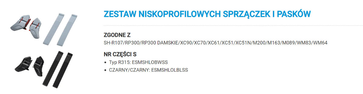

  5. Witam, Poszukuję części zapasowych do butów Shimano XC51N - zestawu sprzączek i pasków - kod części wg katalogu producenta to Esmshlolblss - kolor czarny. Dostępność w internecie to 7 tygodni. W żadnym polskim sklepie nie znalazłem na stanie. Nie musi być nowy - pasek i sprzączka z lewego buta. Jeżeli ktoś takie ma lub widział w sklepie, będę wdzięczny za kontakt. Ewentualnie czy jakiś inny pasek byłby kompatybilny?
