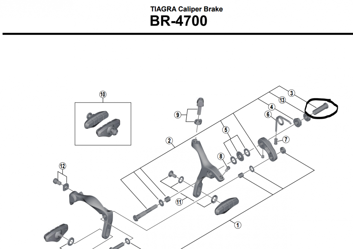

  1. Udało się. Zdemontowałem widelec i zalałem otwór sokiem z cytryny na około godzinę. Potem od przodu widelca wkręciłem długą śrubę M6 i po kilku uderzeniach solidnym młotkiem tulejka zaczęła się wysuwać.
  2. Wymieniam Tektro na Tiagrę. Z tylnym poszło bez problemów, natomiast z przednim jest taka sytuacja: wykręciłem całą przednią szczękę z widelca, natomiast w widelcu została tulejka (ang. pivot nut, zaznaczone na obrazku), w którą wkręca się szczękę hamulca. Nie ma bata, żeby ją wykręcić dedykowanym kluczem szczęściokątnym. Jakie pomysły na wyjęcie tego? Pierwsza rzecz, jaka przychodzi mi do głowy to zalanie jakimś smarem/płynem luzującym (WD-40, sok z cytryny, cola, etc.) odczekanie, potem wkręcenie od frontu długiej śruby M6 i próba wybicia młotkiem. W ostateczności użycie wykrętaka do śrub. Jakieś inne patenty?
