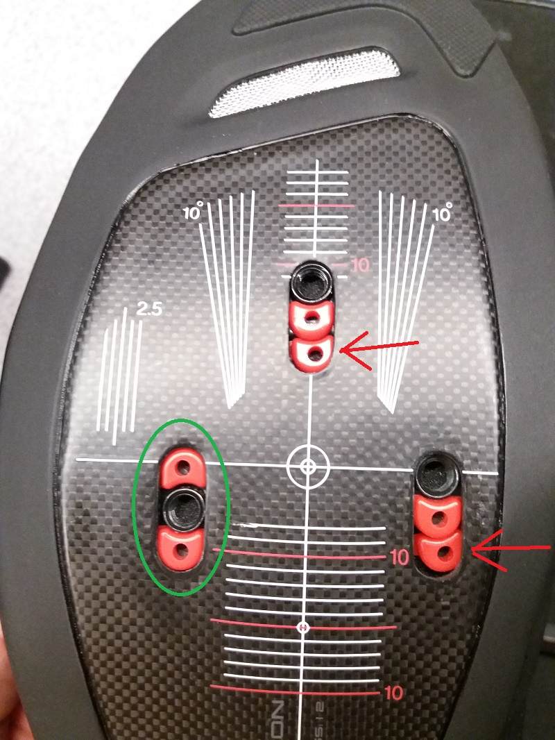

Link do wspomnianej instrukcji: https://si.shimano.com/pdfs/si/SI-0164A-000-ENG.pdf
Podobają mi się.
Na zdjęciu zaznaczyłem mniej/więcej powierzchnię blaszki pod podeszwą - jest ona dosyć mała, to nie jest jedna duża blaszka tylko 3 małe dla każdego otworu w bucie. Dolna zaślepka trafia na pustą przestrzeń pod spodem, tylko ta górna ma podparcie od spodu z blaszki.
Cześć, Pytanie dotyczy butów Shimano, a konkretnie zmiany ustawienia góra/dół blaszek do bloków. Chciałbym przesunąć blaszki w górę i nie wiem co zrobić z czerwonymi zaślepkami. Według instrukcji powinny być ustawione tak jak środkowe i prawe na zdjęciu, jednak po przełożeniu dolne zaślepki nie mają punktu podparcia na blaszce i się przemieszczają luźno. Obawiam się, że w takim ustawieniu mogą wypaść lub dostać się między podeszwę, a wkładkę. Co robię źle?
