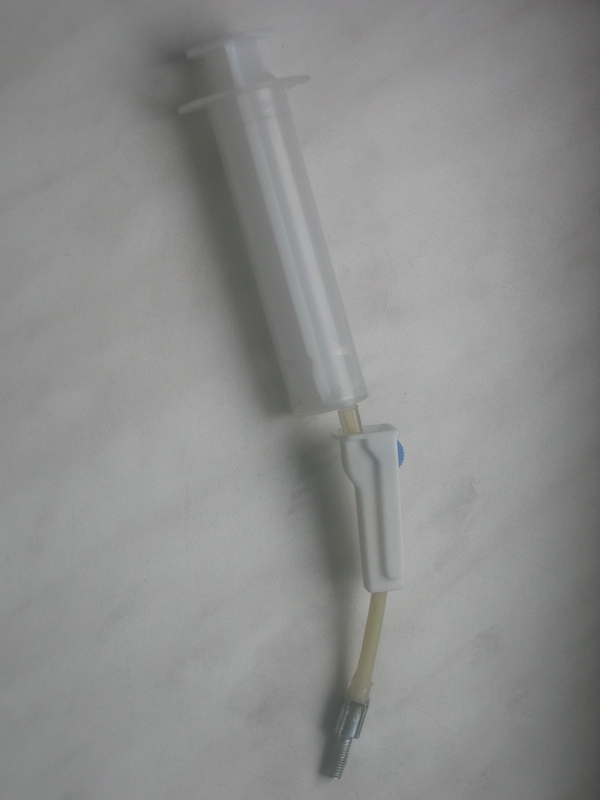

2 298 wyświetleń profilu

  14. Ze sporym opóźnieniem,ale w końcu udało się.Dopracowuję system połączenia wężyka ze śrubą-w kwestii trwałości.Poxipol coś mi się nie sprawdził,teraz jest silikon...ale to nie jest to jeszcze...łatwo go oderwać...hmmm
