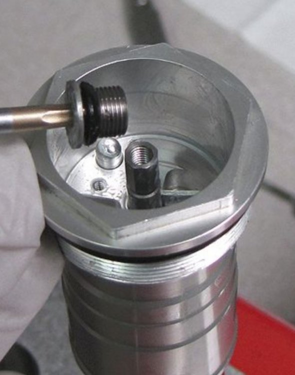

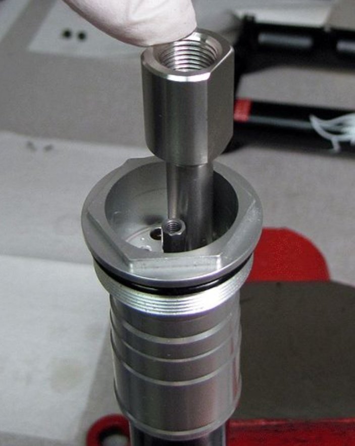

  7. Dzieki za odpowiedz. Z tego co widzialem adapter gwintowany potrzebny jest do tlumika ctd. http://service.foxracingshox.com/consumers/Content/Service/QuickTech/32FITFullServiceProc.htm Tu jest pokazane ze potrzebna strzykawka z "gumka". Kurcze tylko pompowanie tym gumowym pecherzem mnie przeraza zeby nic nie uszkodzic/zafaudzic. Rozumiem ze tlumik fit mozna zalac motorexem 10W ktorego leje w dolne lagi? Ostatnio robilem serwis znajomemu o/b i nie bylo tyle zachodu, a tu troche galoty mi faluja. Moj tlumik dziala na razie ok. Ale zdaloby sie raz w sezonie wymienic olej.
