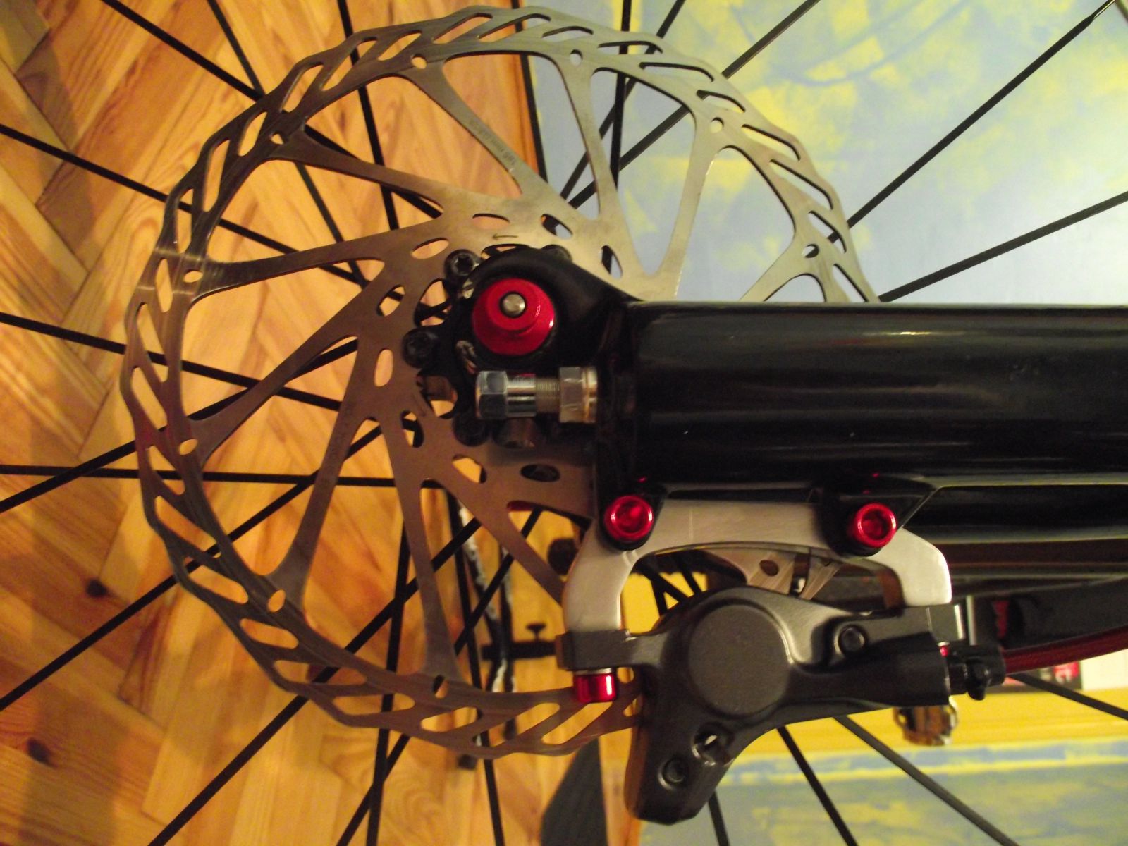

W mostku są seryjnie chyba stalowe, a zamian na aluminiowe jest dość ryzykowna. Z tego co czytałem to pękają i można zaliczyć niezłego dzwona. Na łączeniu mostek-kierownica działają duże siły.
Na razie założyłem alu. ale prawdopodobnie będe zmieniał na seryjne stalowe. Wole nie ryzykować.
Z zaciskiem ze śrubami aluminiowymi nic sie nie powinno stać chyba co?

widze że kolejny hardcore nam sie szukuje. :)
W mostkach są standardowo stalowe a w droższych, lżejszych tytanowe. osobiście nie proponuje eksperymentów z alu srubkami w mostku jak i zaciskach hamulca.
Pozdrawiam i życzę ustrzymania swojego uzębienia jak najdłużej w Nowym 2012 Roku. :)

Aluminiowe śrubki można stosować, wbrew opiniom, w wielu miejscach. Koledze już napisałem gdzie co można i jest to poparte własnym doświadczeniem, a nie opiniami teoretyków, jakich niestety na tym i innych forach wiele.

oczywiście że można je stosować w wielu miejscach i sam w rowerze mam takowe, ale w miejscach "szczególnych" wolę dołożyc parę groszy i kupić tytanowe jeśli ma być lżej. Jak osobiście poczyniłem w swojej Mendzie. Zapraszam do projektu w dziale "mania lekkości"

Dobry temat, ale mam trochę inne podejście i w moim rowerze zastosowałem wydaje się najlepszy kompromis między wyglądem, a użytecznością.
