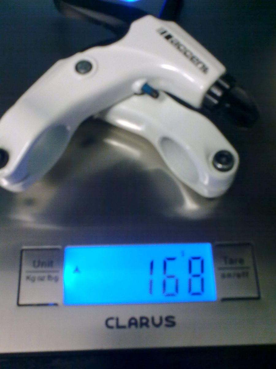

Klamki hamulcowe Accent Storm model 2010. Maksymalny błąd pomiaru +/- 1 gram. Masa katalogowa kompletu podana przez dystrybutora to 168 gram. Tym razem wszystko się zgadza. Klamki ciekawe, bo dosyć tanie i lekkie.

Niestety z tym nie jest najlepiej. Klamki posiadają fabryczny luz będący skutkiem konstrukcji sworzni. Są to aluminiowe nity osadzone w tulejkach z tworzywa sztucznego. Luzu nie da się wyregulować... Pod tym względem konkurencja poszła o krok dalej. Jeżeli idzie o pozostałe aspekty techniczne, to nie ma się do czego przyczepić. Zarówno powierzchnie lakiernicze jak i profil klamek są na dobrym poziomie.

Po kilku miesiącach codziennego używania nie zauważyłem, aby luzy się powiększyły i coś zaczęło klekotać, ale muszę zaznaczyć, że rower służy mi głównie do dojazdów do pracy, rekreacyjnych przejażdżek po lasach i nieubitych polnych drogach (przeciętnie 20km dziennie). Ze względu na konstrukcje nie sądzę, aby te klameczki wytrzymały dużo większe obciążenia. Trochę żałuję, że połasiłem się na ich kolor, niską masę i cenę ;-)
