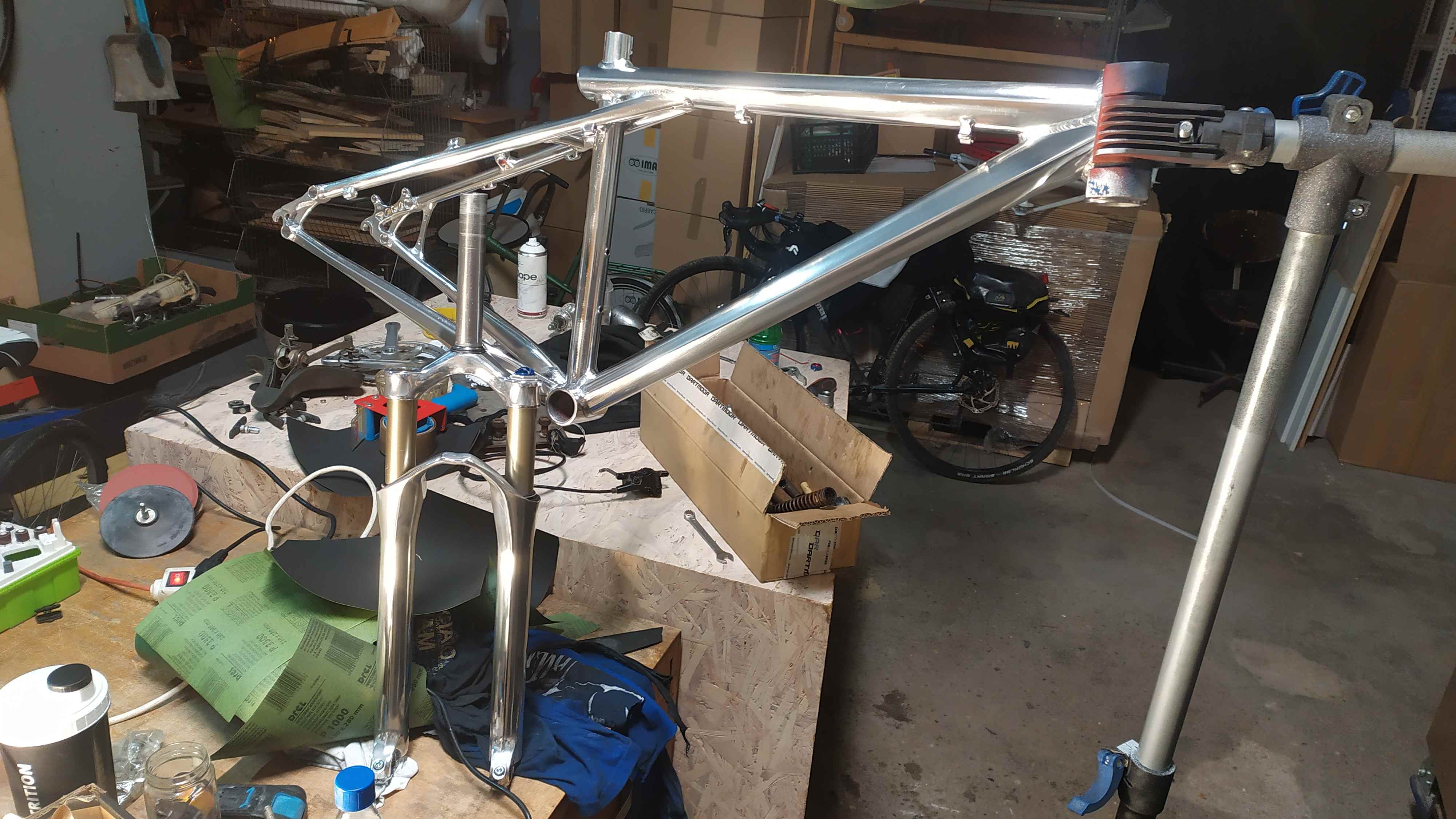

Malowałeś ramę czy "odrestaurowałeś" w inny sposób aluminium ?
Pytam z ciekawości bo mam górala, którego chcę rozłożyć na części pierwsze i zająć się estetyką ramy itp.
CyclicBike
Zdjęty lakier fabryczny, głęboka polerka, czyli po kolei od 400 do 2500 wodny, najdrobniejsza szczotka druciana, pasty polerskie i na koniec lakier bezbarwny. Jeśli chcesz ściągać lakiery, to polecam do tego chemię typu scansol.
PeperPL
Dziękuję za odpowiedź :)
Widzę, że w pełni profesjonalne podejście do tematu.
Lakier bezbarwny położony na wypastowaną powierzchnię ? Z doświadczenia wiem, że klar potrafi się "ściąć" zostawiając biały nalot....
PS Jestem pod ogromnym wrażeniem, kawał dobrej roboty
CyclicBike
Bardzo się cieszę, dziękuję :D musiałem dokładnie umyć po wypolerowaniu, faktem jest, że lakier miał problemy z utrzymaniem się podczas pierwszego malowania. Matowanie powierzchni w lakiernictwie pomaga w utrzymaniu się powłoki, gładka powierzchnia powoduje, że lakier nie ma właściwie czego się trzymać. Jest jeden czy 2 drobne defekty, trzeba dbać o warunki przy takim lakierowaniu. Niedługo wrzucę następny projekt, surowa stal. Mniej roboty, efekt też ciekawy :)
