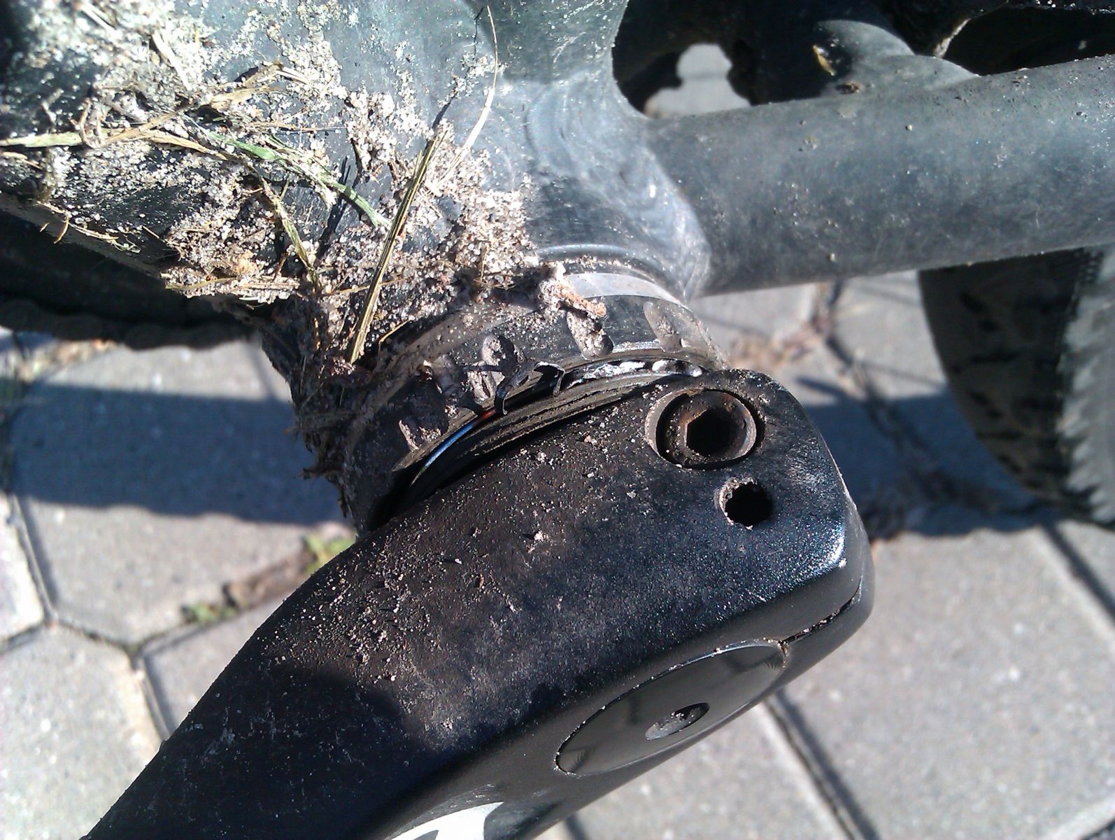

Centek 59 Napisano 21 Września 2013 Ładnie bebechy wylazły. Jeździłeś zimą? Kup dwa łożyska maszynowe o ile są to jakies standardowe i będziesz miał suport jak nowy. Cytuj
AmuletBike 3 Napisano 21 Września 2013 Do shimanowskich suportów ciężko dostać. Mają chyba 6 mm, a dostępne za parę zł mają 7mm. Te 6mm kosztują ok 40parę zł! Cytuj
Centek 59 Napisano 21 Września 2013 Shimano faktycznie przekombinowało te suporty ale tutaj mamy na 90% typowe popularne łożyska które wystarczy po wymiarach odszukać jeśli nie widać oznaczeń. Cytuj
RafalxM 580 Napisano 24 Września 2013 Ładnie bebechy wylazły. Jeździłeś zimą? Kup dwa łożyska maszynowe o ile są to jakies standardowe i będziesz miał suport jak nowy. kupiłem (jedyne jakie trafiłem w sklepie w sobotę) miski suportu z łożyskami Shimano (niby Deore) w cenie 79 zł w zimę jeszcze nie jeździłem, ale za to w duże ulewy często (w tym roku potrafiło trochę padać) , łożysko od strony blatów nienaruszone, a w lewym kulki wycięły bieżnię łożyska tak że w zasadzie przecięły ją na pół, no i się wysypały....na szczęście jeszcze 40 km do domu udało się wrócić - jedna kulka zblokowała się dziwnie i wszystko usztywniła Cytuj
