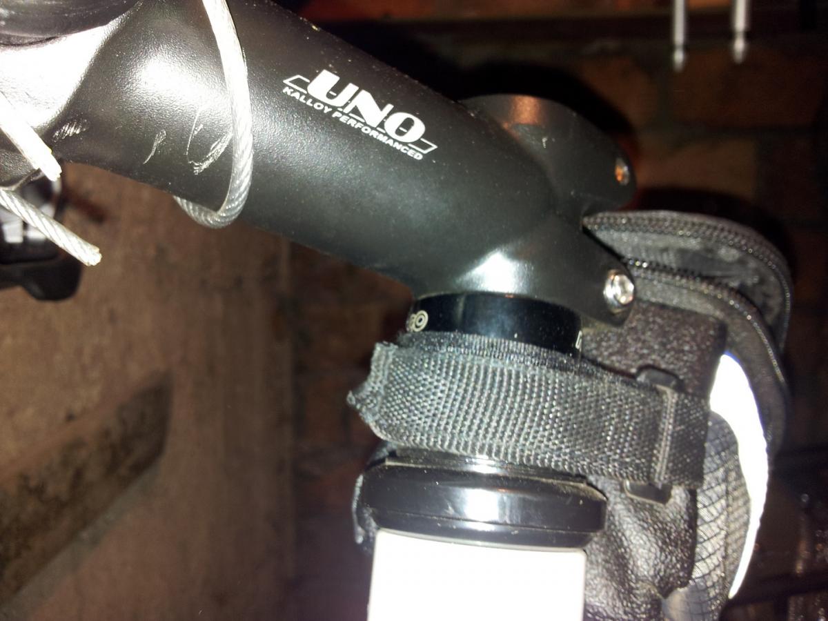

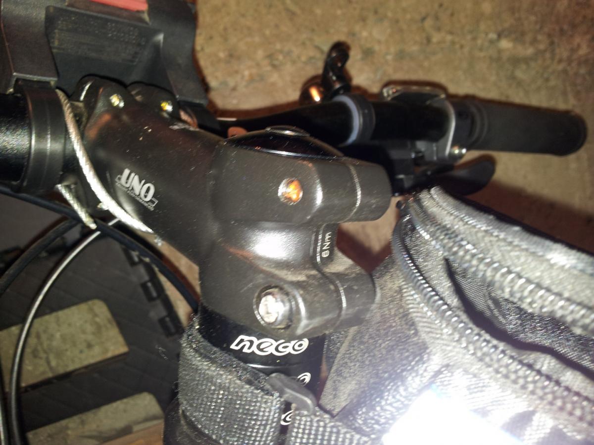

Znaczy te niby śruby mam trochę przykręcić: http://scr.hu/0qob/dtw1c ? Kurde no czytam o tym i jak tego nie rozbiorę chyba (choć nie przy tym poziomie wiedzy) to nie zatrybię jak to działa. Te dwie śruby nigdy bym nie wpadł na to, że mogą kontrolować obrót całej kierownicy z kołem.
Tak z ciekawości jakie wg. was tam mogą siedzieć łożyska?

Potwierdzę to co kolega wyżej napisał. Masz stery 1i1/8" typu A-Head. W linku, który wcześniej podałem jest opisana budowa i regulacja.
Jeśli chcesz je mocniej dociągnąć to musisz popuścić delikatnie dwie śruby skręcające mostek, dociągnąć śrubę na szczycie (masz ją pod czarną zaślepką) i dociągnąć śruby na mostku z powrotem.
Te dwie śruby same w sobie nie ściskają sterów. Trzymają tylko rurę sterową widelca. Ale bez popuszczenia ich nie dociągniesz mostka bo będą stawiać opór. A jedynie wyciągniesz gwiazdkę ze środka widelca.
Uwaga: Rób to z wyczuciem, żeby nie zerwać gwintów w mostku (mnie się kiedyś udało :icon_redface: ).
Jeśli za mocno dokręcisz stery to kierownica będzie działąć ciężej ale ryzykujesz szybsze zajechanie łożysk i bieżni.

Edit. odkręciłem boczne śruby o pół obrotu, dokręciłem górną o jakieś też pół obrotu, dokręciłem boczne i już widać różnicę, zdecydowanie lepiej niż było, kierownica nadal dobrze się skręca, lekko, ale nie przesadnie. Mogę teraz trzymać za siodełko i przejechać nawet 2m prosto balansując, wcześniej nie było to możliwe.
