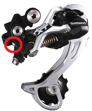

krzys3 Napisano 31 Lipca 2011 Napisano 31 Lipca 2011 Witam, w końcu kupiłem rower. złożyłem go, i tylną przerzutkę staram sie wyregulować. 1- ustalam zasięg jej pracy śrubkami 2. mocuję linkę 3. i przy manetce reguluję naciąg. niestety jak już uda mi się zrobić płynne przełożenie z 9 na 1 zębatkę to nie wraca z 8 na 9. i już nie mam pojęcia bo tak siedzę nad tym. Nie chcę iść do serwisu żeby mi to zrobili bo chcę sam się nauczyć. wycentrowałem koło, naprostowałem tarcze, ale tej przerzutki nie mogę przejść. jest jeszcze jedna śrubka na przerzutce ale domyślam się że służy ona do ustawiania naciągu łańcucha. (załącznik) w takim razie co robię źle lub co powinienem zrobić?

ProjeC19 Napisano 31 Lipca 2011 Napisano 31 Lipca 2011 To nie jest śrubka do naciągu linki (przynajmniej tak mi się wydaje) Ona est hm... jak to wytłumaczyć, do regulacji haku

tobike Napisano 1 Sierpnia 2011 Napisano 1 Sierpnia 2011 mam podobną konstrukcję w SLX też nowa i w weekend ją regulowałem, żeby schodziła na 9 to musisz odkręcić troszkę śrubę H i popuścić lekko linkę, moja prawidłowo wyregulowana czyli biegi działają nie jest ustawiona w linii z koronką na której jest łańcuch, jeśli bym próbował ją ustawić w linii to biegi nie będą działać
krzys3 Napisano 7 Sierpnia 2011 Autor Napisano 7 Sierpnia 2011 już działa prawie idealnie, zbliżyłem aparat do kasety plus od początku regulowałem i teraz mniej więcej wskakuje na wszystkie biegi. jeszcze koło lekko nacentruje i będzie chodzić. dziękuję za pomoc
