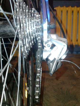

przemus612 Napisano 17 Lipca 2011 Napisano 17 Lipca 2011 Witam.Mam problem z moją przerzutką SRAM SX5.Otóż mam znacznie wykrzywiony wózek w stronę koła.Nie przeszkadza to w jeżdzeniu na rowerze,natomiast sądze ze nie powinno to tak być.Zamieszczam zdjęcie i proszę o dobre odpowiedzi.
beskid Napisano 17 Lipca 2011 Napisano 17 Lipca 2011 Jak nie przeszkadza to jeżdzij nadal bo jeśli to skrzywienie było by istotne to łańcuch żle pracowałby na zębatkach to samo tyczy się haka przerzutki więc zobacz czy aby czasem on się nie wykrzywił
przemus612 Napisano 17 Lipca 2011 Autor Napisano 17 Lipca 2011 hak jest prosty.Dodam jeszcze że na największej zębatce łańcuch spada między korbę a kasetę
Michal93 Napisano 17 Lipca 2011 Napisano 17 Lipca 2011 To wyreguluj przerzutkę... ogranicz ją śrubami.
przemus612 Napisano 17 Lipca 2011 Autor Napisano 17 Lipca 2011 Przerzutkę mam wyregulowaną,ale nadal spada łancuch.Tylko mnie ten wózek martwi,jest znacznie skrzywiony,górne kóło wózka także.Jutro pojadę z tym do serwisu.
