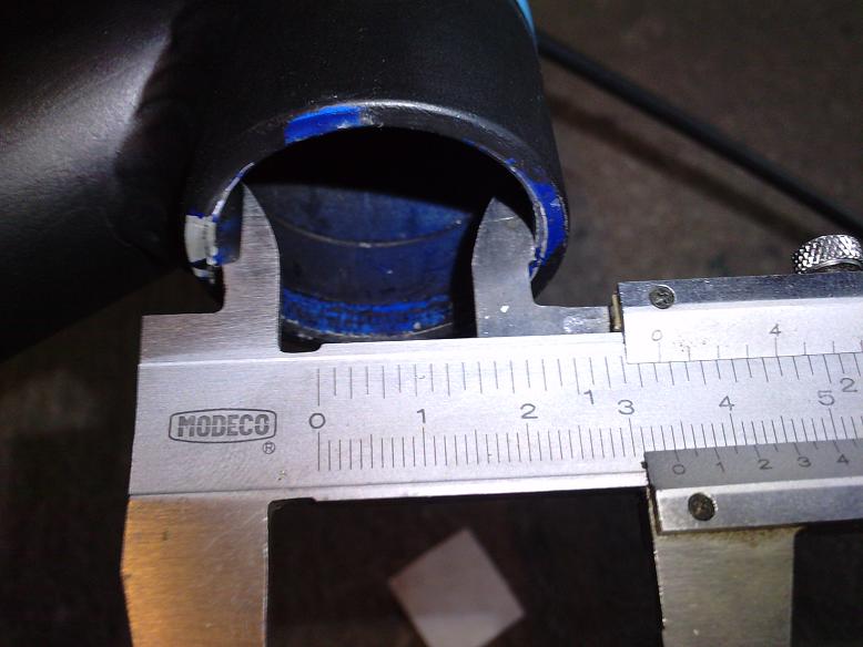

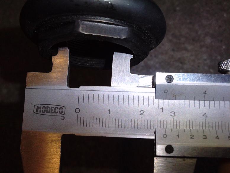

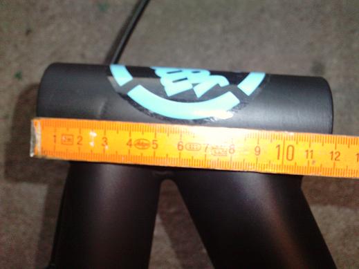

Jezeli miales amortyzator z gwintem, to prawdopodobnie masz glowke ramy na 1cal, wyklucza to mozliwosc zamontowania mostka, amortyzatora i sterow z prostego powodu - nie zmieszcza sie. Najlepiej daj zdjecia ramy, a w szczegolnosci glowki ramy (miejsce gdzie wchodzi w rame rura sterowa) wtedy bedziemy wiedzieli na 100%. Pozrdo

zdjęcie starego steru z gwintem , przatrząc na wymiary to będzie 1.1/8"
