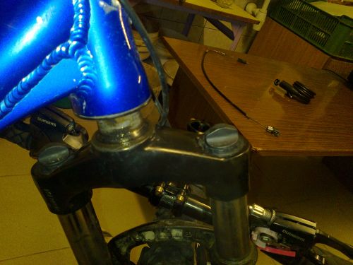

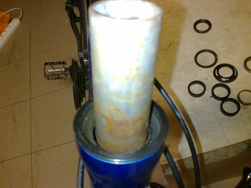

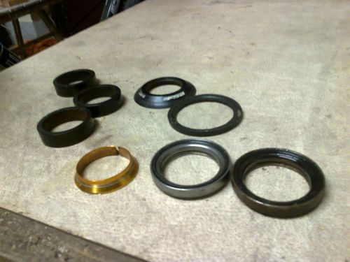

Witam. Mam problem ze złożeniem steru w rowerze Unibike Fusion 1000. Powyciągałem wszystkie części. Nie wiem co po kolei, jak ten pierścionek włożyć w łożysko (pcham na chama i nie idzie, gdzie dać ten miseczki, łożyska. Czy mógłby mi ktoś wytłumaczyć co i jak po kolei? Zostawiłem na swoim miejscu jedynie jakieś 2 uszczelki na samym dole. Poniżej zdjęcia. Z góry dzięki. Pozdrawiam.

Zaczynasz od nabicia pierścienia na rurę sterową amorka (płaski pierścień - leży nad łożyskami -zdjęcie nr 3), następnie w ramę wkładasz łożyska - jedno od góry ,jedno od dołu ( obojętnie które dasz gdzie -powinny być takie same ),wkładasz widelec i dopiero po włożeniu widelca wkładasz pierścień oporowy w górne łożysko ( ten złoty). Nie wkładaj go na siłę- ma on za zadanie kompresować ewentualny luz między rurą sterową a wewnętrznym pierścieniem łożyska. Po włożeniu pierścienia nakładasz pokrywę ( to czarne z napisami) i na to mostek. Po założeniu mostka wkręcasz top cap i dokręcasz śrubę tak ,aby skasować ewentualne luzy. Na końcu skręcasz śruby w mostku.
