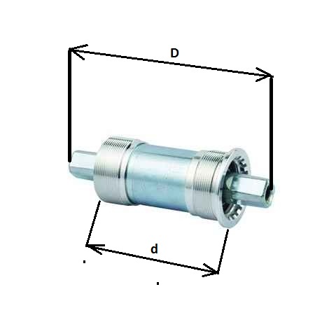

Mod Team Pixon Napisano 16 Czerwca 2011 Mod Team Napisano 16 Czerwca 2011 Jest to wina suportu. Najlepiej wymień go np. TAKI. Szerokość u Ciebie powinna być 68 mm (w większości serwisowanych rowerów taki miałem), natomiast co do długości ośki to już powinnaś sama zmierzyć. Mierzysz to mniej/więcej od miejsca gdzie się kończą korby, odejmując z 5 mm po każdej stronie
malheureux Napisano 16 Czerwca 2011 Autor Napisano 16 Czerwca 2011 Nie bardzo rozumiem jak to zmierzyć, ale lepiej jak mi wytłumaczysz jak go zmierzyć po zdjęciu z mufy Co do tego suportu co pokazałeś, to możliwe, że u mnie jest nawet taki sam, bo widać te ząbeczki, chyba, że w wielu/wszystkich modelach takie są
Mod Team Pixon Napisano 16 Czerwca 2011 Mod Team Napisano 16 Czerwca 2011 We wszystkich modelach są takie ząbki. Musisz zmierzyć wymiar D = 110 - 130 mm, d = 68 mm lub 71 mm. Znając te wymiary możesz zamawiać nowy suport.
