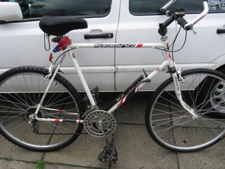

Amatorsko poskladalem kiedys szosowke na ramie ROMETA,post-141518-0-60330900-1307455823_thumb.jpg
od podstaw to znaczy opalanie ramy podklad malowanie.
Potem nastapilo skladanie na zwyklych czesciach nie patrzac na ich firme.
Szosowka ma sluzyc do rekreacyjnej jazdy i ma jako tako wygladac.
Pytanie jest nastepujace bo z tym sobie za bardzo nie umie poradzic a niechcialbym dochodzic metoda prob i bledow do zamontowania nowej korby i suportu
czy podejdzie taka korba
Korba Shimano 105 Hollowtech 2 - Fc 5600
dł 175mm, Zębatka 1-52, 2-39
i czy da rady zalozyc taki suport
suport do Korby DURA ACE lub 150
SM-BB 7900

Teraz wyglada tak
http://www.fotosik.pl/u/perlucjano/album/873017 tak sie prezentuje i takie ma wymiary :)
http://www.fotosik.pl/u/perlucjano/album/873068 to osprzet marnej jakosci ale jest

na tyle jest 5 tryb 14 na 28 naped firmy Sun Race
przod 2 tryba40 na 52 - stara korba na lozyskach kulkowych ktora chce wymienic na suport
przezutki tyl sis - chce zalozyc shimano 105
na przodzie no name shimano - bedzie altus a w przyszlosci moze shimano 105
przod kolo joytech 28'' continental safety system
tyl kolo dokladnie nie wiem firmy tez 28'' debica waran
hamulce shimano sis przod i tyl
menetki takze shimano sis wszestko nowe linki i pancerze
to bedzie w projekcie http://allegro.pl/manetki-na-rame-shimano-obejma-old-school-i1646462538.html
kiera i mostek jakies no name dodane rogi ktore zmieniaja desing prl na lata XXIwieku
Naklejki sa no name ale beda z CUBE- lakier akryl bialy samochodowy oczywiscie na podkladzie
