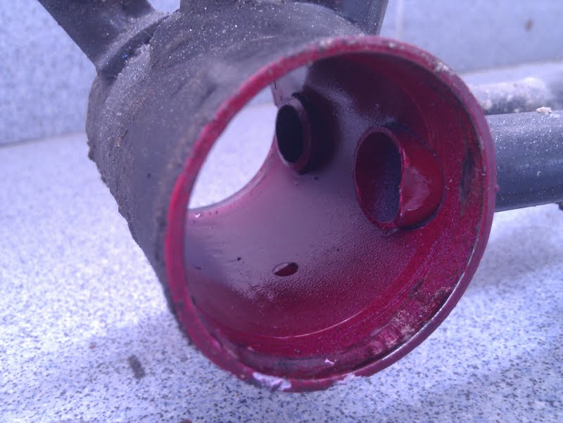

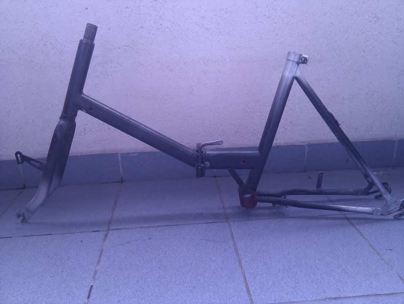

możecie mi pomóc i powiedzieć jaki suport do wigry 3 ?
Mam ramę od roweru i puste gniazdo po suporcie ani śladu - niestety nie znam się na tym.
Co mam kupić ? gniazdo nie jest nagwintowane.
dzięuje z góry za pomoc
pzdr
Michał

Idź na rynek i znajdź stanowisko gdzie mają jakieś lemiesze do pługów łapki do agregatów i spytaj się o suport(opisz prościej) do wigry 3. Ja w taki sposób swój kupiłem.
chcesz reanimować ten sprzęt? W wigrach był suport z wciskanymi bieżniami, ośka była zintegrowana z prawym ramieniem. Pójdz do jakiegoś słabszego, starszego sklepu rowerowego i poproś o typową korbę do składaków.
Można również dorwać ośkę na kwadrat pod taki suport. Wtedy można założyć coś normalniejszego na taki suporcik. Najlepiej pytać się o komplet (miski, wianki, nakrętki, jak korba ma zintegrowaną ośkę to również klin) Poczytaj też subforum ostrokołowe, jest tam sporo o tego typu konstrukcjach.
Tak jak pisze eloo- ja jakieś 4 lata temu kupiłem taką suporto-korbę bez problemu w trzecim z kolei sklepie rowerowym. Tylko nie pamiętam, czy dostałem też "łożyska", bo chyba była to sama, łysa oś. Dałem 40 zł. Ale na giełdach i bazarach tych części jest zatrzęsienie, warto tam popytać.

Rama trafia do piasokowania i malowania - to ma być coś w stylu "pimp my bike" :)
Do tego potrzebna mi wiedza, jaki współczesny zamiennik mogę zastosować
Średnica gniazda - 45 mm od zew krawędzi, od wewnęrznych ~41mm
