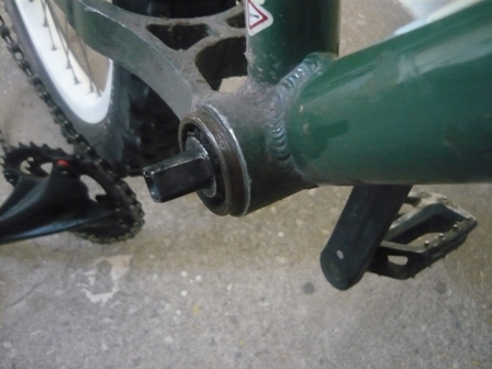

Globbo Napisano 20 Kwietnia 2011 Napisano 20 Kwietnia 2011 Witam. Chciałbym sobie kupić napinacz ale nie wiem czy pod taki suport (patrz zdjęcie) można jakikolwiek rodzaj zamontować. Proszę o odp. Z góry dzięki
bestia256 Napisano 20 Kwietnia 2011 Napisano 20 Kwietnia 2011 Nie wydaje mi sie.. Boo zdjęcie przedstawia miejsce gdzie powinna być korba jeśli dobrze widze.. WIęc wątpie zeby coś z tego było
lukaszs Napisano 20 Kwietnia 2011 Napisano 20 Kwietnia 2011 pod kwadrat nie zamontujesz napinacza - po prostu nie ma czym docisnąć żeby się trzymał sa dwie możliwości mocowania napinacza albo rama posiada mocowanie ISCG albo można zamocować do suportu ale miska musiałaby docisnąć napinacz do ramy
Globbo Napisano 21 Kwietnia 2011 Autor Napisano 21 Kwietnia 2011 Czyli jedyne wyjście to nowy suport?
