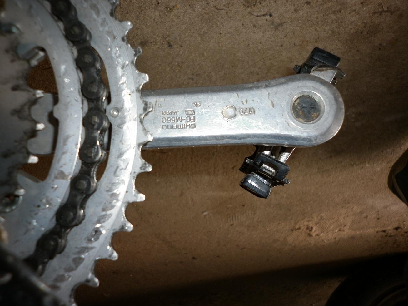

A poniżej zdjęcie korby

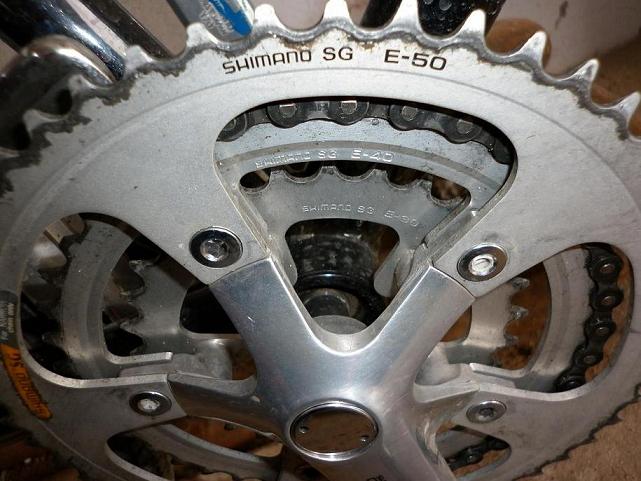

I jeszcze poglądowe zdjęcie zębatek
Korba, jak widać, to FC-M550.
Potrzebujesz zębatki o rozstawie 110, ztcp tzw "compact". Ciężko kupić taką zębatkę, o cenie nawet nie wspominam. Możesz szukać wśród używek, szansa na znalezienie też niewielka.
Moja rada: jeżeli brak zębów w niczym nie przeszkadza to korzystać dokąd tylko się da.
