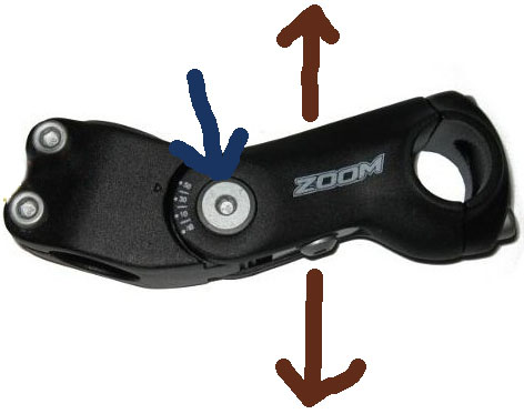

quantamatar Napisano 18 Marca 2011 Napisano 18 Marca 2011 Korzystając z okazji, że jest to pierwszy post na forum to na początku chciałbym Wszystkich serdecznie powitać. A teraz do rzeczy konkretnie mam mały luz w mostku, góra dół czerwone strzałki (foto w załączniku) mimo iż śruba (strzałka niebieska) jest dokręcona na maksa. I właściwie to nie wiem jak sobie z tym fantem poradzić wiem, że najlepiej było by odesłać rower do serwisu (bo jest jeszcze na gwarancji) ale zanim mi go odeślą to stracę marzec i połowę kwietnia. Kupić nowy mostek czy da się o jakoś w cudowny sposób zlikwidować? Pozdrawiam.
p3m0 Napisano 18 Marca 2011 Napisano 18 Marca 2011 idż do sklepu i powiedż co i jak , powinni zlikwidować usterkę ( na miejscu )
Mod Team Pixon Napisano 18 Marca 2011 Mod Team Napisano 18 Marca 2011 Jeżeli jest na gwarancji rower, to Ci wymienią mostek. Jeżeli nie, to będziesz musiał nabyć nowy mostek. Mieliśmy w Decathlonie taki sam przypadek w rowerach crossowych, jak już się raz odkręciło mostek, żeby zmienić jego wysokość to już później nie dało rady zlikwidować tych luzów.
pawel2854 Napisano 18 Marca 2011 Napisano 18 Marca 2011 To jest mostek regulowany dodatkowo taki za 20 zł więc nie oczekuj zbyt wiele Jeśli przeszkadza Ci luz to kup mostek sztywny pod kątem i z długością taką jaka Ci odpowiada będziesz miał spokój i super wagę mostka
