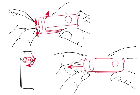

Witam otóż to posiadam ta lampk,ę tylko że nie mogę się dostać do baterii, nie chce nic ułamać może wie ktoś jak to się otwiera kupiłem używaną koleś sam nie pamięta, sam nie mógł otworzyć. Ma ktoś może instrukcje bo nie chce nić na siłę czy podważyć czy jak?. Z góry dzięki:)
W manualu jest napisane, że wkładasz monetę 1/2 zł w tą dolną szczelinę i przekręcasz, a następnie cała tacka się wysuwa. Tyle teorii :-)
Praktyka, jeżeli powyższa metoda zawiedzie, nie siłuj się bo obrypiesz całą obudowę. Weź cienki śrubokręt i spróbuj ją wypchnąć lekko podważając. Generalnie super lampka, ale wymiana baterii tylko dla wyczynowców ;-)
Hej, mam tą lampkę, rzeczywiście trudno ją otworzyć, u mnie wszystko jest spasowane na wcisk. Popróbuj delikatnie sposobem z instrukcji, aż cały tył wyjdzie z obudowy zewnętrznej. Podważaj szczelinę w dolnej części lampki.

Załączam screen z manuala:
