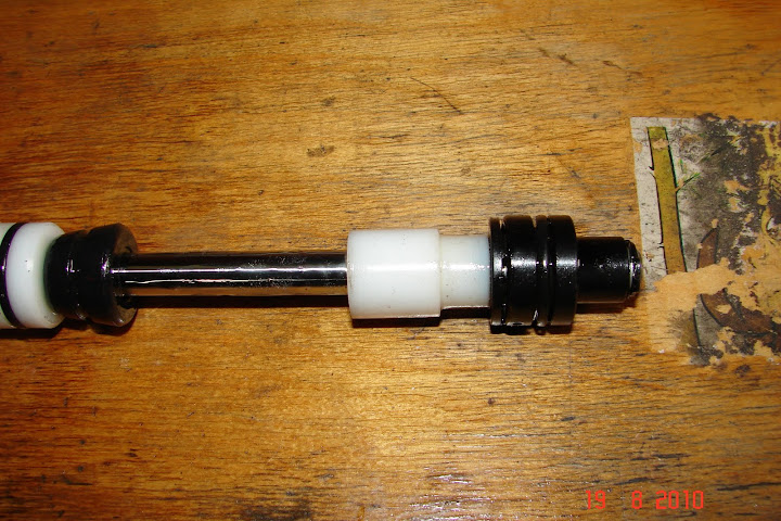

MM85 Napisano 17 Października 2010 Napisano 17 Października 2010 Tak wygląda ta podkładka( biała tulejka na środku ) Jak chce się zwiększyć skok to trzeba odciąć odpowiednią ilość, ta jest chyba z 80mm na 100mm przycięta.
enduroriderPL Napisano 20 Października 2010 Napisano 20 Października 2010 @ Kawior Dzięki, za "wytłumaczenie" systemu o któym sam pisałem oraz zwrócenie uwagi, że stosując domowe patenty można zmniejszyć skok. Nie żebym miał to u siebie na stronie w manualach ani nie pisał o tym wczesniej w tym temacie @MM85 jesteś pewien, że je się przycina? jeżeli tak jest to rozwiązanie bez sensu bo nieodwracalne IMO. BTW: da się to kupić w PL jako część zamienną?
MM85 Napisano 20 Października 2010 Napisano 20 Października 2010 @MM85 jesteś pewien, że je się przycina? jeżeli tak jest to rozwiązanie bez sensu bo nieodwracalne IMO. BTW: da się to kupić w PL jako część zamienną? Jestem pewien, bo miałem torę 80mm a teraz po przycięciu jest 100mm. Moim zdaniem jest to zabieg odwracalny, zostawiłem sobie uciętą część, i jak mi się odwidzi jazda na 100mm to sobie te dwie części z kleje W serwis na pewno wymieniają tulejke na mniejszą, ale gdzie taką tulejkę wziąć i po co przepłacać.
enduroriderPL Napisano 20 Października 2010 Napisano 20 Października 2010 @MM85 no kleić zawsze można Ciekawe ile wziałby tokarz za wytoczenie takiego elementu z kawałku teflonu - nie powinnno być specjalnie drogo bo materiał miekki. Element nie wygląda na zbyt skomplikowany.
