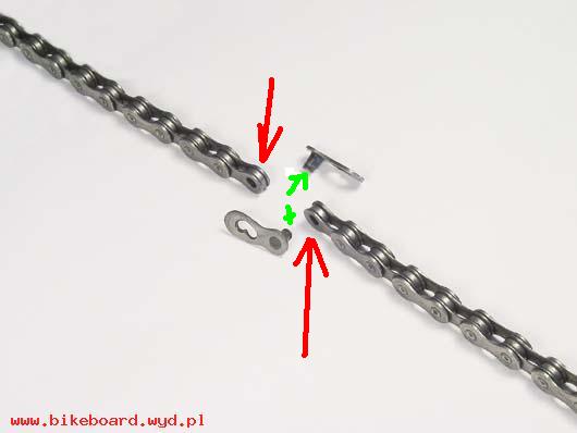

seker1995 Napisano 8 Lipca 2010 Autor Napisano 8 Lipca 2010 Zdjąłem w bardzo prosty i bezproblemowy sposób A mianowicie biorę małe imadełko i śrubkę bodajże m3 oraz dużą nakrętkę. Z jednej strony jest śrubka, w środku łańcuch, a z drugiej nakrętka i ściskam. Wszystko pięknie bez żadnych przeszkód wychodzi. Robiłem tak już wiele razy i myślę, że jest to dobra metoda Jedyne co mi się nasuwa, co mogłoby być problemem to, to że łańcuch jest już dość zużyty i może przez to, że jest rozciągnięty to nie chce się spinka założyć Jeżeli nie uda mi się tego jakoś naprawić to założę z powrotem tamto ogniwo i będę ściągał łańcuch tak jak zawsze W sumie to zajmuje mi samo rozkucie kilkanaście sekund, bez żadnego wysiłku, jednak na trasie musiałbym mieć imadło Może nie do końca zrozumiale napisałem Dodam rysunek dla ułatwienia sprawy Chodzi o to, że jeżeli włożę w części (zaznaczone na czerwono), sworznie spinki (zaznaczone na zielono), to jeżeli chciałbym sworzeń jednej części spinki włożyć w dziurkę drugiej spinki, to jest to niemożliwe, ponieważ jeżeli części zaznaczone na czerwono maksymalnie zbliżę, to sworzeń spinki minimalnie nie dosięga do dziurki spinki drugiej Jest to głównym problemem zakładania. Sory, ale nie umiem inaczej wyjaśnić
