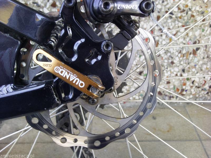

showtek12 Napisano 26 Kwietnia 2010 Napisano 26 Kwietnia 2010 Witam, mam problem z hamulcem tylnim piszczy podczas hamowania, hamulce używam już od 15 miesięcy. Nazwa hamulca to Unique 160mm. Proszę o podpowiedz co się mogło stać czy to tarcza czy może klocki? Dodaje zdjecie Prosze o pomoc
RAFI1784 Napisano 26 Kwietnia 2010 Napisano 26 Kwietnia 2010 Ja stawiam że ma albo zjechane heble, albo brudne tarcze zachlapane jakimś olejem np z łańcucha...
showtek12 Napisano 27 Kwietnia 2010 Autor Napisano 27 Kwietnia 2010 Dodałem zdjęcie w załączniku , zobaczcie co to może być.
afly Napisano 27 Kwietnia 2010 Napisano 27 Kwietnia 2010 Dodałem zdjęcie w załączniku , zobaczcie co to może być. Ja w takim przypadku robię papierem sćiernym klocki i tarczę, oczywiście bardzo drobno ziarnistym, potem trzeba docierac tarcze przez około 50km.
