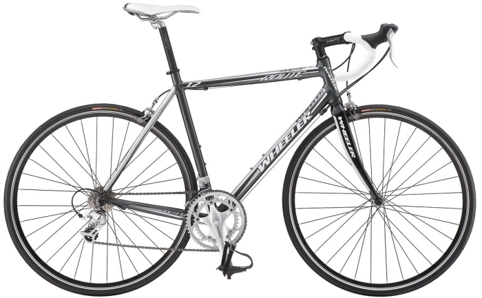

Ostatnio myślę o zakupie roweru szosowego. Znalazłem coś takiego jak w temacie.
Ciekaw jestem waszej opinii o nim.
Co do użytkowania to chciałbym móc od czasu do czasu przez jakiś lasek czy pole przejechać.
Dlatego zastanawiałem się też nad zmianą opon na nieco bardziej przełajowe.
Stąd też pytanie czy zmiana opon wiązałaby się z zmianą obręczy czy też na te mógłbym założyć szersze opony.
Opis roweru Wheeler Route 1.2 2010:
LICZBA BIEGÓW: 27
RAMA: Alloy 6061 D.B.) / Sloping Comfort Geometry / Hydroforming Tubing
ROZMIARY RAM: 48, 51.5, 54, 55, 56.5, 58.5cm
WIDELEC: WHEELER Road 1-1/8" / Full Alloy U6
STER: Ahead Semi 15mm / integr. / 1-1/8"
KIEROWNICA: WBP Raise bar 380-420 / 26.0mm
WSPORNIK KIEROWNICY: WBP Ahead EN-M / 1-1/8" / 7°
GUMY NA KIEROWNICĘ: WBP Gel Tape
HAMULCE: Alloy Caliper , short type
ŁAPY HAMULCA: SHIMANO 2300 Alloy Aero type
OBRĘCZE: Double Wall 32H, CNC
SZPRYCHY: Stainless Steel 14G
PIASTA PRZÓD: Alloy 32H w/QR
PIASTA TYŁ: Alloy 32H w/QR
KASETA: SHIMANO 2300 12-25T.
OPONY: 700 x 23C / 60Tpi
KORBA: SHIMANO 2300 52X42X30T.
ŚRODEK SUPORTOWY: Cartridge type
PRZERZUTKA PRZÓD: SHIMANO 2300
PRZERZUTKA TYŁ: SHIMANO 2300
MANETKI: SHIMANO 2300 Shift/Brake lever Dual Control
ŁAŃCUCH: Z72
PEDAŁY: WBP with toeclips
SIODŁO: WBP Road
SZTYCA: WBP 27.2x250mm
AMORTYZATOR TYŁ: -
Z góry dziękują za odpowiedź.

Witam!
Obręcze nie będą problemem. W przełajach używają takich samych jak na szosie a wsadzają oponki 32-35mm. Ja na swoich Mavicach Open Pro bez problemu używałem Maxxis Wormdrive 42mm. W Twoim przypadku problemem może się okazać rama i hamulce, zarówno w ramę szosową jak i w hamulce nie mieści się grubsza oponka, max to 28mm, a często nawet mniej. Jeśli więc chcesz też móc czasem pojeździć po trasach nieutwardzonych to pomyśl o przełajówce bądź po prostu crossie.
