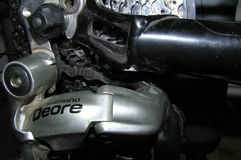

skydancer Napisano 17 Lipca 2008 Napisano 17 Lipca 2008 Czołem, Czy można coś zaradzić na ten problem? W moim Giancie Terrago tylna przerzutka przy nawet lekkiej przeszkodzie z wdziękiem uderza o tylny widelec. Nie dziwne to, skoro przy pewnych przełożeniach odstep między korpusem przerzutki a ramą to nawet mniej niż 1 cm. Jak rozwiązać ten problem? Wymiana napędu?
Ecia Napisano 17 Lipca 2008 Napisano 17 Lipca 2008 Okleić widełki starą dętką albo założyć neoprenową osłonkę. Jedyne wyjście. No, chociaż nie - jest jeszcze jedno: wymiana tylnej przerzutki. Ten typ (Deore) niestety tak ma - słaba sprężyna. Już LX jest pod tym względem o niebo lepsza; ale jeśli w ogóle nie chcesz słyszeć odgłosów uderzania korpusu przerzutki o widełki - musisz przesiąść się na Srama albo zainwestować w Shadow. Pozdrówko radykalne
fender75 Napisano 17 Lipca 2008 Napisano 17 Lipca 2008 też miałem taki problem. Przesiadka na X-9 rozwiązała go. Inna konstrukcja przerzutek Srama całkowicie wyeliminowała uderzanie przerzutki o ramę. No i ta stalowa bardzo mocna sprężyna trzyma łańcuch w ryzach
Mody Napisano 17 Lipca 2008 Napisano 17 Lipca 2008 Moja deorka też stukała, taka przerzutka. XT rzadko kiedy, sporadycznie przy dużych dziurach na takich przełożeniach, kiedy korpus przerzutki jest blisko tylnego widelca ramy, praktycznie wcale. A co do sramów, to właśnie to jest ich dużą zaletą, ze nie uderzają.
DC Napisano 18 Lipca 2008 Napisano 18 Lipca 2008 też kiedyś miałem deorke i stukała że hej , teraz mam xt 2008 i problem ze stukaniem praktycznie jest niemozliwy , niewiem jak ze starymi xt ale 08 jest naprawde dobrze wykonana i nietrzeba przchodzic na sramowskie .
Ecia Napisano 18 Lipca 2008 Napisano 18 Lipca 2008 Toteż właśnie mówię: zamiast w Srama, można zainwestować w Shadow. Pozdrówko z akcentem

Filus Napisano 26 Lipca 2008 Napisano 26 Lipca 2008 Ja mialem ten sam problem i kupiłem osłonkę no i mniej stuka oraz nie obija lakieru
