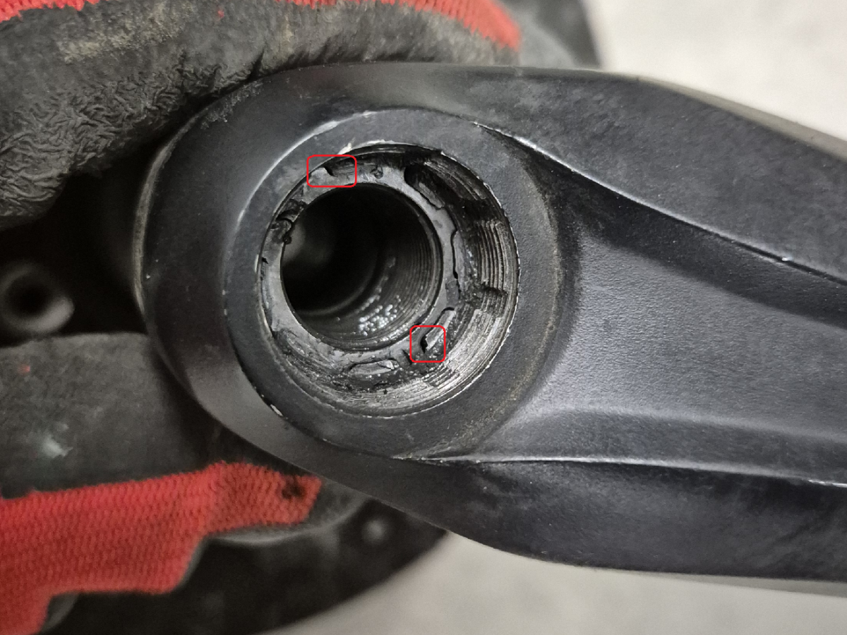

Cześć,
Dwa lata temu podjąłem się wymiany napędu w rowerze i od tamtego momentu problem "piszczenia" podczas kręcenia, szczególnie gdy jest cieplej słychać "piszczenie".
Pierwotna korba SHIMANO Alivio FC-M430 korba na Octalink, wymieniona w związku z brakiem dostępności na korbę Shimano korbowy 9 rzędowy CZ FC-T4010, do tego suport Suport BB-ES300 BSA 118mm/73mm Octalink, i tak od dwóch lat bujam się z wspomnianym piszczeniem, które ustępowało po każdorazowym serwisie i przesmarowaniu. Dodatkowo czasami czuć było że korba się przesuwa (luz). Finalnie w związku z brakiem kompatybilności zamocowana jest lewa korba starej FC-M430 i z prawej strony korba od FC-T4010. Podczas oględzin okazało się że między wypustkami suportu a korbą FC-T4010 (octalink) jest niewielki luz, nie występujący na stronie lewej gdzie jest stary FC-M430.
I tu moje pytanie, czy w systemie octalink występują różne wielkości/szerokości wypustków?
Dodamjeszcze link do nagrania ukazującego problem, FILM TU
